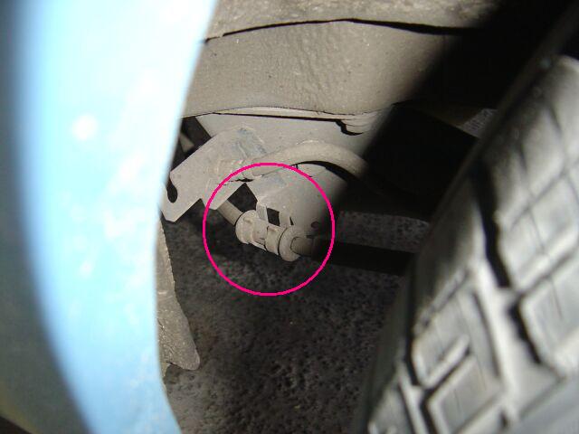

Poszukaj w archiwum to pewnie słynny uchwyt od pancerza linki hamulca, jeśli nie to u mnie pomogła wymiana wszystkich gum na których wisi tłumik.

> sprawdź to
ok jutro nacieram zdecydowanie na Punciaka z kluczami!!!! Dziś nie dam rady bo zostałem z córcią w domu jako niania tuk.gif
u mnie właśnie ten element popiskuje ale od czasu do czasu trochę suchego smaru w "spreju" i wszystko waytogo.gif
Sprawdzałem i pancerzyk hamulca i mocowanie tylniego zderzaka i miejsce które wskazał mi CitiMatici gumy mocujące tłumik i nic.......(za to kocham właśnie swoje autko love_4.gif) Chyba zakupię WD-40 i zacznę psikać kolejno wszystkie elementy z tyłu Punta. Może tak dojdę co to jest screwy.gif

Jezeli mowisz ze po deszczu jest cisza to bedzie to co Ci pokazal CITI na fotce u mnie tez tak bylo .
