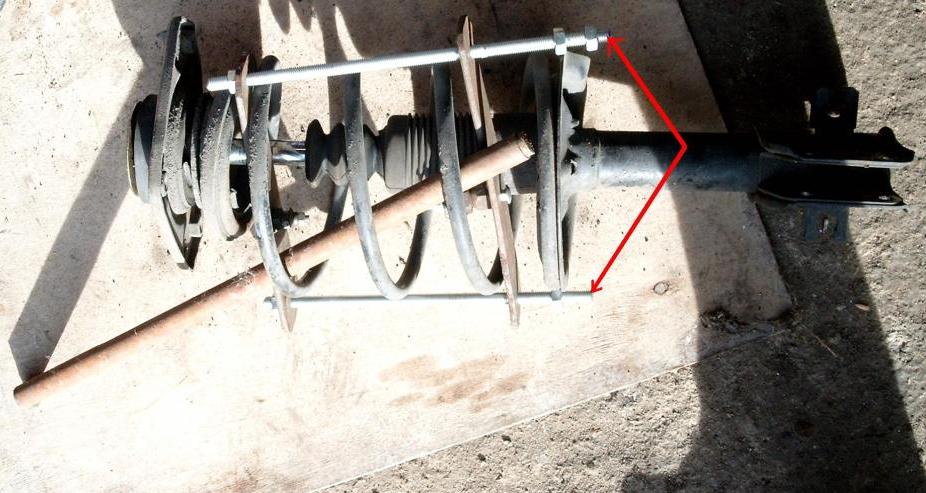

ja sobie sam zrobiłem ściągacze ...............trochę złomu , spawarka , szlifierka..............bzzzzzzłłłłiiiiii łłłłiiiiii..............(1h) .......gotowe
Ja zrobiłem cos takiego i poszło w sumie bez problemu, ale trzeba uważać żeby spręzyna nie latała po garazu.

no więc chłopie można zrobić to na rzymskiej śrubie jak ktoś chce się bawić ale wystarczy dwa kawałki śruby z metra cztery nakrętki najlepiej zrobione z sześciokąta większego niż typowa nakrętka cztery płaskowniki wygięte w kształt laski (byle nie marszałkowskiej) spawarkę elektrodę i hajda do roboty sam kiedyś takie ściągacze zrobiłem i po wymianie amorków zostawiłem w klubie i ktoś sobie przywłaszczył i już nima niewiem.gif
