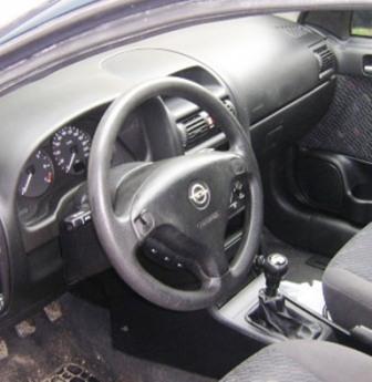

Witam,
w kierownicy w przycisku klaksona zrobila mi sie dziura.Może wiecie jak najszybciej i najtaniej usunąć ta usterkę.
Z góry dzięki.
(fot. w załączniku)

Wymienić poduszkę będzie ładnie,
rozebrać i podkleić cienką gumą, ale będzie widać

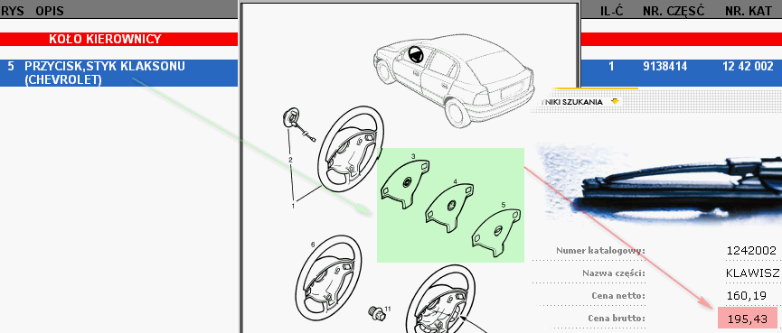

> Albo kupic nowy przycisk np u mnie
Sam przycisk do AII?? Pierwsze slysze ze jest cos takiego oddzielnie w sprzedazy icon_eek.gificon_eek.gificon_eek.gif Ile za to szefie wink.gif ??
> ooo to cos nowego - jakies szczegoly poprosze
Ja tam AII nie mam, mam za to znajomych który podobny problem mają.
A EPC mówi że taka część jak klawisz istnieje i na pewno nie jest to poduszka, bo ta jak zwykle chore pieniądze w ASO kosztuje.
Cena klawisza w ASO jest bliska cenom kompletu z AirBag'iem na Allegro
PS. Stwierdzam tylko że taka część wg EPC (3, 4 EPC nie pokazuje, ale 5 tak) jest a nie że ją można dostać w ASO

hehe, ale to nic nie zmieni bo ta guma nachodzi na ten przycisk. ja u siebie sie juz pogodizlem z dziurka. choć powiem nieskromnie ze myslalem o wymianie poduszki, miałbym piekny emblemat, znaczek opla nieodrapany i piekny. no i moze od razzu skorzana kierownice. ale jednak matka mamona przemówila mi do rozsadku.

trzeba wymienić poduszkę, jest w EPC dekiel który ściagałem dla klienta bo się uparł a kosztowało to dość drogo, stwierdził że na pewno mu się uda to wymienić, oczywiście kupił, wziął i za dwa dni wrócił że chce oddać, oczywiście się rozczarował podwójnie, tego dekla nie da się założyć jako czoła AIRBAGu bo jest _całkiem_ sciana.gif inny, ma od tyłu "kratownicę" plastikową itd, po prostu nie ma szans tego wymienić :/

dzisiaj myslalem o tej podusi u mnie i tak sie zastanwiam czy przypadkiem nie udalo by sie tego zespawac. (pytanie do chemikow czy jest to termoplast czy duroplast)
ewentualnie czy przypadkiem nie ma jakiegos kleju szewskiego ktory moglby zasklepic taka dziureczke. u mnie wyglada ona jak przecieta pod katem nozem ryska
U mnie była mała dziurka, którą zakleiłem i było Ok. Synka jednak korciło i przerobił na większą dziurkę. Zastanwiałem się nad podklejeniem (widać łatanie bo były ubytki w materiale), nad wymianą (koszt). Zadecydowałem, że ją zaślepię. Kupiłem korek jak do montażu tapicerki. Akurat dziura była w takim miejscu, że mocowanie od spodu nie dotyka do przycisku klaksonu. Nie jest to może najbardziej estetyczne wyjście, ale zapobiega dalszemu rozrywani poduszki, a koszt to 50 gr + własny czas.
