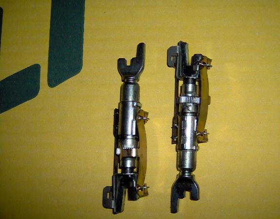

Chociaż samo regulator sie nie poddał

i następnie trzeba dokładnie nasmarować samo regulator i
tłoczek i po prostu palcami go rozruszać w obu kierunkach
i złożyć.Aby wszystko ładnie wyglądało i pasowało bęben (najlepiej oryginalny Fiat Lancia)pomalować farbą
antykorozyjną a samo regulator poluzować max aby szczęki ścisnęły sie do piasty jak najciaśniej i założyć bęben wkręcić
jedną szpilkę naprowadzającą i zadziałać linką i pedałem..

musisz samoregulator przestawic i bedzie dzialalo na poczatek z 3 zeby przestawic tak aby beben z trudem zalozyc.

Przecież to wystarczy sprawdzić na zdjętym bębnie-może samo regulator nie działa hmm.gif

poprostu pociagniecie za linke powoduje , ze samo ramie przesuwa sie do piasty (a powinno powodowac rozchylenei szczek)
