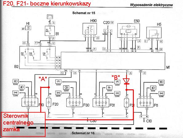

Przymierzam sie wlasnie do zamontowania centralnego zamka w mojej S-klasie grinser006.gif. Wszystko jak najbardziej jest dla mnie zrozumiale, jest tylko jedno aleeee.
Sterownik posiada funkcje "mrugniecia" kierunkami, no i jak tu teraz to podlaczyc hmm.gif ?? Jesli bym podlaczyl tak jak w wypadku "A" to impuls elektryczny szedlby do bodycompa co jak przypuszczam nie byloby za dobrym posunieciem sick.gifniewiem.gif.
A moze zastosowac jakas diode prostownicza jak w "B", jak na to by zareagowal bodycomp?? Oczywiscie swiecilyby tylko boczne kierunki co i tak by mnie satysfakcjonowalo .
A moze lepiej dac sobie z tym spokoj? Co Koledzy o tym sadzicie?

Wlasnie w tym caly problem i moje watpliwosci- jak na to zareaguje body hmm.gif , kiedy tak "chamsko" wepnę sie w przewody do kierunkow, ktorymi przeciez on steruje. Dlatego myslalem tez o wykorzystaniu tylko bocznych kierunkow i oddzielenia sterownika zamka diodami (patrz w zalaczniku "B")

To nadal jest ingerencja w obwód. A do końca sam nie wiem jak np. body dokonuje kontroli spalonych żarówek. Wiem że w jakiś sposób mierzy pobór bo założenie LED'ów w miejsce żarówek już powoduje włączenie sygnalizacji o spalonej żarówce ale nie wiem jak to realizuje body - może przez spadek napięcia pod obciążeniem a może opór włókna - w każdym bądź razie każda ingerencja w obwód może kolidować z tym zostało zaprojektowane. Dlatego zrezygnowałbym z mrugania które jest w sumie zbędne - przy alarmie może się jeszcze o tyle przydać że ilością mrugnięć alarm przekazuje różne informacje. Np. w obecnym jest kilka rodzajów mrugnięć - od zwykłego jednorazowego które mówi "wszystko było ok" po całe sekwencje które sygnalizują że alarm był wzbudzony i która z czujek to spowodowała. Ale przy zamku takie mruganie nic nie wnosi - to tylko dodatkowy pobór prądu a mruganie dodatkowo skraca żywot żarówek (może nie w sposób istotny bo nie pamiętam abym wymieniał kierunki w moim PII które było ze mną 5 lat ale zawsze jest to jakiś wpływ). A jak już koniecznie chcesz mieć coś mrugającego to załóż gdzieś diodę LED i po sprawie.
Z tym ze ja mam S- ke i nie mam kontroli spalonych zarowek zlosnik.gif, ale z tego co pamietam body kontroluje opor.

Jak masz wątpliwości z wpięciem na żywca sterownika w układ kierunkowskazów , to wepnij się tak jak ja przekaźnikiem i wtedy separację galwaniczną masz zapewnioną ok.gif
