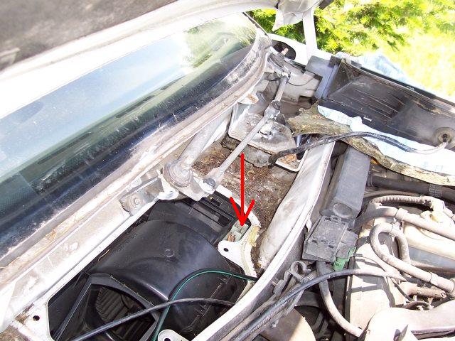

Rzuć okiem tu:
KLIK
Z znajdziesz go tu:
> Rzuć okiem tu:
> KLIK
> Z znajdziesz go tu:
> Pozdroofka
lelku czyt to jest zdjecie z twojego autka ??
bo jesli tak to proponowalbym usunac ten caly syf ktory jest wokol dmuchawy tesciu to olal i zaczely mu korodowac zgrzewy tej "pulki" ponadto sa niedrozne odplywy w boczkach i napewno zapchany tzw "dziub kaczora" - bez obrazy wink.gif
pozdro
Eeeee... nie... smile.gif To auto jednego z kolegów, który udostępnił mi fotę do manualu o parowaniu szyb smile.gif
Toż przeca na ten temat "trąbię" we wspomnianym manualu zlosnik.gif Na fotach w nim jest moje auto, moższ zobaczyć że mam czysto wink.gif
Ja miałem w tym miejscu oryginalną ściółkę z holenderskich iglaków zlosnik.gif Było tego tyle że zachodziłem w głowę czemu jeszcze kanarki się tam nie zalęgły albo kosodrzewina z jałowcem nie wykiełkowały... Fakt faktem, że metal może sie nie polubić z kompostem smile.gif
Ja miałem tam tyle orzeszków laskowych że na kilogramy można było sprzedawać i nie mam pojęcia jak mogły się tam dostać zlosnik.gif
