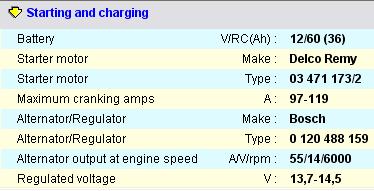

W C14NZ powinien być Bosch :
Aczkolwiek inne źródła podają, że na pierwszy montaż szedł Delco 70A i zamiennie stosowany Bosch 70A

W EPC (bo to jest to drugie źródło) tak jest namieszane, że nie mogę się połapać. Niby Bosch ale od pewnego numeru silnika do pewnego były Delco. Do tego dochodzą kolejne numerki silników od ktorych zależy czy 55A czy 70A. To nie na moja głowę dzisiaj smile.gif
Wynika z tego, że jest możliwość, że możesz mieć Delco 55A
