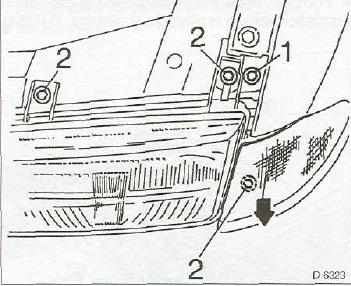

a i jak reflektor sie w ogole wyjmuje :/ ? sa na gorze 2 sruby i co dalej ?
> dalej ?
trzecia jest pod kierunkowskazem...

hmm kierunkowskaz ? Jakos nie moge dojrzec tej sruby ? jak sie kierunek wyjmuje normalnie czy tez jest przykrecony ?
nosz kurde, wyżej już Ci napisałem....
czytasz w ogóle odpowiedzi na swoje posty?
masz obrazek, bo mi się już pisać nie chce...
nr 1 to śruba mocujące kierunkowskaz
nr 2 (ten na dole) - tam pod spodem jest śruba mocująca
reflektor...
