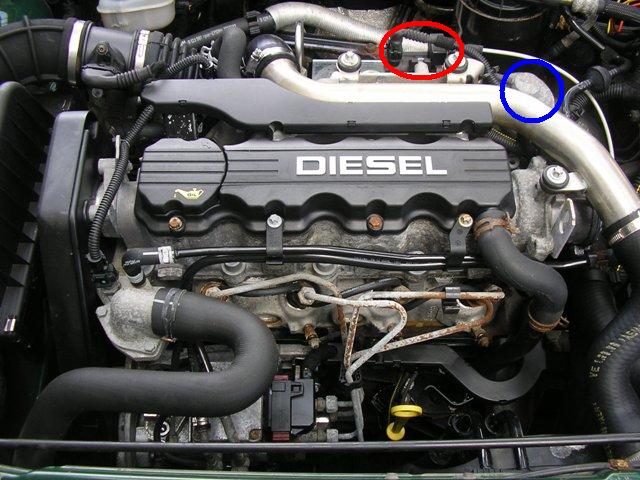

Witam,
czy mógłby ktoś zamieścić fotkę, gdzie ten EGR jest w tym silniku.
Walcze z nierównymi obrotami na jałowych jak zimny, i ciężke odpalanie - czy da się go zaślepić jak w innych silnikach?
Posprawdzałem już raczej wszystko, filtry powymieniane, wężyki uszczelnione (brak wycieków). Na noc postawiłem z kuprem do góry i rano odpala za 2gim bądź 3cim kręceniem. Może to ten EGR wymaga dopieszczenia niewiem.gif
Świece oczywiście sprawne.

W załączniku niebieski to zawór EGR (ten w koletorze), czerowne elektroniczne sterownie zaworem.
> Witam,
W Fce egr jest w podobnym miejscu jak w G. W poście powyżej masz lokalizację. Uwaga w Fce jest chyba trochę inna zasada uruchamiania

> tak, w dieslach w eFce EGR był sterowany podciśnieniem z >tego co wiem
No właśnie jest chyba tylko sterowany podciśnieniem...i ma to w DTL"u wygląd chyba grzybka, ale chciałem się upewnić dokładniej, żeby nie zatkac czego innego wink.gif
