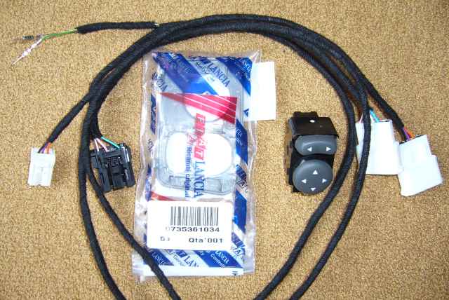

Jako że pogoda dziś znośna, a zima za pasem, wyposażony w dwie instrukcje (manual bow.gifi ten wątek bow.gif) i ja zmierzyłem się z ciepłem w lusterkach. Niestety, może dla tego, że za mało czasu sobie dałem, musiałem się na razie poddać niewiem.gif.
Przy okazji mam kilka pytań do tych co już działali w tym kierunku:
Pierwsza niewiadoma: czy mam instalację? Z body kompa ze złącza M wychodzi szaro czerwony kabel, a bezpiecznik F41 7,5A jest na swoim miejscu. Mam też z lewej strony złącze które wygląda na D030B (wg elearna), z kompletną wiązką. Czy zatem się nie mylę że sprawę sterowania mam załatwioną?
Tu zdjęcie tego złącza od przodka
Z tyłu:
Druga sprawa: Jeżeli mam instalację to z jakich pinów wziąć sygnał. Z tego co wyczytałem i jeśli zrobiłem to dobrze, były by to:
z lewej strony w złączu D030B pin 5 (sygnał z bezpiecznika F41 i dalej z bodykompa M1) i pin 6 (masa)
z prawej strony złącze D031A, pin 3 (z bezpiecznika F41 i dalej z bodykompa M1) i pin 2 (masa)
Trzecia sprawa skąd wziąć wtyczki pasujące do tych gniazd (D030B i D031A), bo eper się do takich części nie przyznaje, czy ew. zrobić to na wcisk lub pajęczynkę ???:)
No i ostatnia sprawa, która mnie niestety powaliła pad.gif. Jak przeciągnąć kable z okolic body do drzwi??? Może w aktualu jest łatwiej ale w dynamikach bliższy otwór zajmuje silnik od podnośnika szyby. Z okolic prowadnicy szyby jest jakiś metr do otworu w drzwiach którymi idzie wiązka z auta. nie wiem jaką długą trza by mieć rękę żeby tam sięgnąć. spineyes.gif Kable są giętkie, niby wchodzą metr ale mam wrażenie że zawija się to gdzieś w tym czarnym przegubie.
Tu zdjęcie:
Czy ktoś robił taką instalację w dynamiku?? Bo manual i instrukcja kolegi tomkowskiego mówią o instalacji w aktualu... tam jest niestety trochę wiecej miejsca.

No to trzeba szukać w aso, albo inaczej kombinować. Ja załatwilem sobie gotowe wiązki do drzwi z tymi wtyczkami, o takie (wprawdzie bez przewodów do ogrzewania bo chciałem sterowanie zrobić):
> No i ostatnia sprawa, która mnie niestety powaliła . Jak
Wykręciłem głośnik i przez tę dziurę manewrowałem sobie. Kabel z wtyczką bez problemu przeszedł mi przez harmonijkę w drzwiach.
> No to trzeba szukać w aso, albo inaczej kombinować. Ja załatwiłem
> zrobić):
A po ile stoją takie wiązki?
Pewnie mają też do wersji z ogrzewaniem.
> Dzięki wielkie koledzy!
To jest nie do kupienia, ale już nie mam kontaktu. Można kupić całą wiązkę do drzwi, łącznie z gałęzią do sterowania lusterek, ale podgrzewania tam nie będzie.
