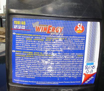

Normy to spelnia nawet olej z lidla.
Nie, nie spelnia.

Dobra moze i normy VW nie ma ale powiedz co to za norma to MIL-L
> Skoda
No i ?
Bez zwiazku z dyskusja.

No a olej z Lidla jest 15w40 czyli podchodzi pod ta norme.

> Podaj co to za norma i o kompleksach juz nie gadamy.
Jakas militarna (US), co okresla nie chce mi sie szukac bo mnie to nie interesuje. Pogooglaj to znajdziesz.
