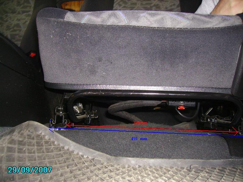

Więc pomiary dokonane, sprawa wygląda tak 279653933-PICT0742%28Medium%29.JPG
czerwony to wymiar wewnętrzny prowadnicy
niebieski zewnętrzny wymiar
możesz napisać te wymiary bo kiepsko widać na fotce
wymiar wewnętrzny 375 mm (czerwony)
wymiar zewnętrzny 455 mm (niebieski)
dzięki.
jutro sprawdze w asterce ile jest

Dodam że pomiary robione taśmą mierniczą.
