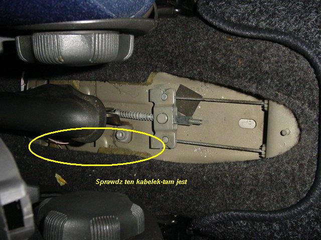

mam pytanie. nie świeci mi sie kontrolka od hamulców i tylko ona, nawet jak odłacze kostke od zbirniczka płynu. co mogło sie stać, jak ewentualnie wymienić zarówke podświetlajaca ten wskaźnik?

O ile sie nie myle, to nie ma tam zarowek, tylko sa diody LED. Moze dioda sie przepalila.

no tak. ale czy ktoś z was wie jak sie do tego dobrać?

to jest kontrolka ham. ręcznego i poziomu płynu hamulcowego.
po odaczeniu przewodów nie wiem czemu ma świecić, ale na zbiorniczku powinien być knefel do kontroli działania układu sprawdzającego poziom płynu - chyba, że znowu coś udoskonalili tongue.gif
to wszystko sprawdziłem. aż taki ciemny to nie jestem...:) przypuszczam ze spaliła sie diodka w rotfl.gificzniku i nie wiem jak sie do niej dobrać.

co to jest knefel? myslałem, że po przerwaniu obwodu zawsze taka kontrolka sie świeci, z uwagi na to, że jest b. ważmna i każde nieprawidłowe zachowanie w całym układzie włacznie z przerwaniem obwodu sprawdzającego poziom płynu jest sygnalizowana zaświeceniem kontrolki...

Jest manual zmiany oświetlenia ...itp
Ale na 95% uważam ze to nie jest to gdyż jeszcze nie spotkałem sie z taką sytuacją aby ta kontrolka sie spaliła icon_eek.gif
