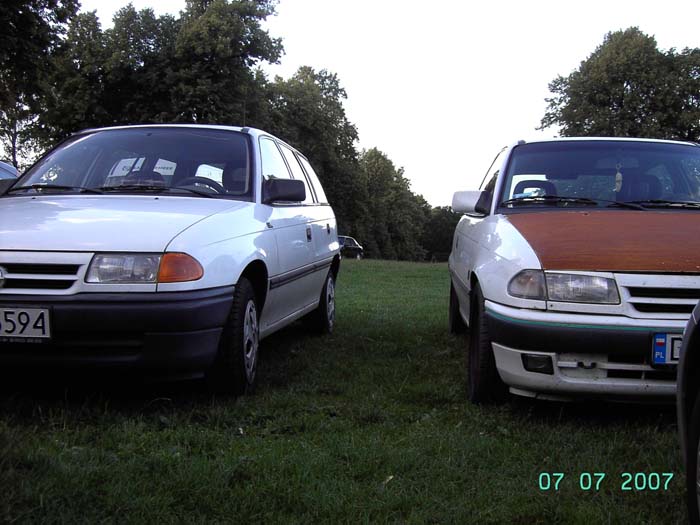

trudno osiagnac efekt w ktorym rdza jest rownomiernie rozlozona, ja sie meczylem 2 tygodnie polewajac codziennie rozstworem wody z sola w odpowiedni sposob grinser006.gif
efekt:
1
2
> clar odradzam, bedzie wygladalo nieciekawie...
> efekt:
> 1
> 2
> I to jest ładne?
na pewno jest ciekawe... co do ładności, to chyba kwestia gustu?

a cos sie potem na to kladzie, czy zostaje do momentu przerdzewienia na wylot?
> na wylot?
no właśnie o to mi chodzi
> na wylot?
nic sie nie kladzie i jak pisalem nie tak latwo doprowadzic jest do tego aby zaraz przerdzewialo wszystko na wylot wink.gif
2 do 3 lat i bedziesz ogladal silnik bez otwierania maski ale looozik, nie moja maska

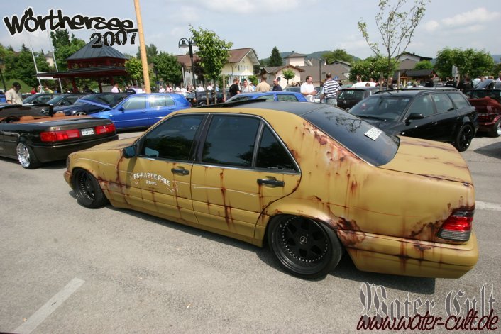

o to Polo mi chodzi:

> U nas po pierwszym dniu klapa wyglądała w ten sposób:
> Jeszcze przez 3 dni należy raz dziennie "malować" część płynem
> hamulcowym. Po około tygodniu uzyska się efekt całkowicie
> zardzewiałej części.
> Oto końcowy efekt:
jak rozlejesz plyn hamulcowy na lakier to momentalnie zacznie odlazic zlosnik.gif
ale juz jest fajna prosta po pracy zabieram sie za dalsze rostowanie zeby.GIF
edit pokaż jak twoje auto wyglada w całości
chodzi mi o sylwetkę z tą maska
> ta maska miala miejscami ponad 1mm szpachli
jak juz bedzie wszystko co zaplanowalem to jaknajbardziej pokaze grinser006.gif
> autko nie jest jeszcze w pelni skonczone...
to daj fotkę na @
> to daj fotkę na @
> do dobra... masz ale ni epokazuj nikomu... autko nie gotowe
> aaa i to z prawej
Szefie maska panu coś zdzewieje w tym oplu ;P
ja wysypałem już 0.5kg soli i spryskuje czekam z niecierpliwością i co 2h latam do garażu zobaczyć czy już gnije ale nawet 1 małego zacieku nie ma
