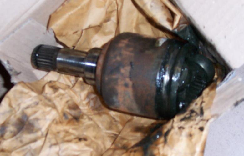

Po kilku miesiącach prób i błędów przy naprawie mojego stilo, nastąpił koniec problemów!!! zlosnik.gifgrinser006.gifzlosnik.gifgrinser006.gifwink.gif
Przyczyną była krótka półoś (wychodzący ze skrzyni "kielich") oraz krzyżak...
ot tyle, a może aż tyle...czasami ocena wzrokowa zużycia częsci nie daje 100% gwarancji i tak też było u mnie...szkoda tylko, że kosztowało to trochę czasu i pieniędzy...ale na szczęście serwis w Bielsku trafnie ocenił usterkę....
uffff znów wróciła przyjemność z jazdy.... jump.giflove.gifjump.gifzlosnik2.giffood.gif20.GIFyay.gifbanana-wave.gif

objawy właściwie identyczne jak moje
to jest przegub wewnetrzny .
Wymieniłem cała półoś prawą i drgań nie ma wszystko jakby ręką odjął smile.gif

Byłem wczoraj w ASO i po krótkim opisie objawów Pan bez wahania: "półoś....". Drgania przy przyśpieszaniu ok. 80-90 km/h i podobno przy jeździe 'pod górkę' z obciążeniem.
Zobaczymy ile mnie to będzie kosztować frown.gif Na razie jestem optymistą, bo przynajmniej wiadomo o co chodzi .....

Witam. Przypadkiem natknąłem się na Wasz wątek, mimo że nie z tego kącika, ale problem podobny. Miałem taką samą sytuację w przypadku firmowego SC 1.1 i własnego Punto 1.1. Wynika że główną przyczyną są te trzy łożyska igiełkowe na tym trójkątnym krzyżaku który wchodzi do skrzyni. Łożyska się zacierają i problem gotowy. W Punciaku były wymienione same łożyska, w Seju cała półoś. Diagnozował ten sam mechanik, konkluzja jest taka: drgania przy określonej (zazwyczaj właśnie 60 - 90km/h, zależy od rozmiaru koła, najczęściej przedział 10km/h) prawie zawsze są spowodowane przez tę usterkę - dotyczy to oczywiście takiego typu skrzyń fiatowskich, bo np w CC700 już nie występuje.
Pozdrawiam, i życzę przyjemności ze stabilnej jazdy:)
Dzięki Waszym "przejściom" i trafieniu na właściwego fachowca, skończyło się na porządnym czyszczeniu i smarowaniu.
Półoś pracowała już "na sucho" (brak smaru, podobno mogła się dostac woda, albo jakieś zanieczyszczenia i smar się 'zbrylił' i wyprowadził z mojej półośki smile.gif ),
jak bym dalej tak pojeździł to pewnie skończyło by się wymianą. A tak na razie jest spokój.
