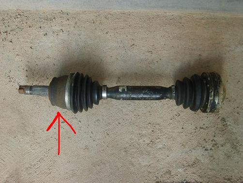

czy to to co jest zaznaczone na fotce???
fotka przykładowa z allegro
No u mnie była akurat ta guma nie zaznaczona strzałką do wymiany...

Wczoraj w serwisie w Bielsku zrobiono u mnie wymiane 2 pólosiek plus 2 przeguby (auto drgało w przedziale 60-70 km) cena 830 zl z robocizną....jest teraz znacznie lepiej jednak wyczuwam drgania przy puszczeniu gazu i opadania predkosci do 60 km szczególnie na 4 biegu....ciekawe co jeszcze trzeba wymienić....mój przebieg to 97 tys....
> to 97 tys....

to sa wlasnie poduchy... bo jadac na biegu bez gazu kola napedzaja silnik ... no a jesli masz luz to rzuca motorem. 20.GIF
niestety klapa- wymieniono prawą półośkę i nic nie pomogło. pomysły się skończyły i juz nie wiem co robic...mozna zaryzykować kupno półośki lewej, ale to już chyba nie ma sensu. nie wiem co robić, serwis tez juz nie ma pomysłów, bo wg niego poloski sa w dobrym stanie, skrzynia sparawdzona, lozyska wymienione...
albo będę z tym jeżdził, bez wkładania już jakichkolwiek pieniedzy w auto, albo niestety pożegnamy się już niedługo...

U mnie to samo - 2 półośki zmienione, 2 przeguby plus krzyżaki (840 zl z robocizną) i dalej trzepie...czasami mniej czasami więcej...co to może być...nie mam zielonego pojęcia frown.gif
dokladnie! raz mniej a raz wiecej....rece juz mi opadaja (szczegolnie, ze czlowiek chce placic za naprawe, a tu nikt nie wie co to moze byc hehe.gif....a tak naprawde to nie jest mi do smiechu, bo szkoda mi tego auta....
