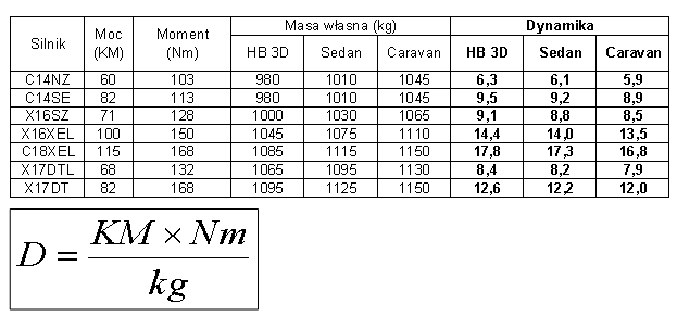

Wynikiem tego jest poniższy wzór i parę przykładowych obliczeń:
Jest to bardzo uproszczona wersja, ale chodziło mi o to, żeby współczynnik był PROSTY, dlatego pominąłem takie wartości jak:

kolega ma Astre z silniczkiem 100KM a ja z 60 i wg tego wzoru jego dynamika wynosi okolo 14 a u mnie okolo 6 ( mam C14NZ) a tak naprawde wcale nie garnie sie duzo lepiej wink.gif)
Może zróbmy tak: Nm*przełożenie główne skrzyni*100/kg.
Założenia: autko jedzie na biegu bezpośrednim, w próżni, bez kierowcy, z pustym bakiem zakrecony.gif. Obroty max momentu obrotowego i zaczynamy przyspieszać. W tym momencie wyniki mogą być porównywalne. Pomijamy moc bo nie mamy charakterystyki silników.
Wyniki 42,6; 49,5; 50 odpowiednio dla 14NZ, 16SE i 16XEL.

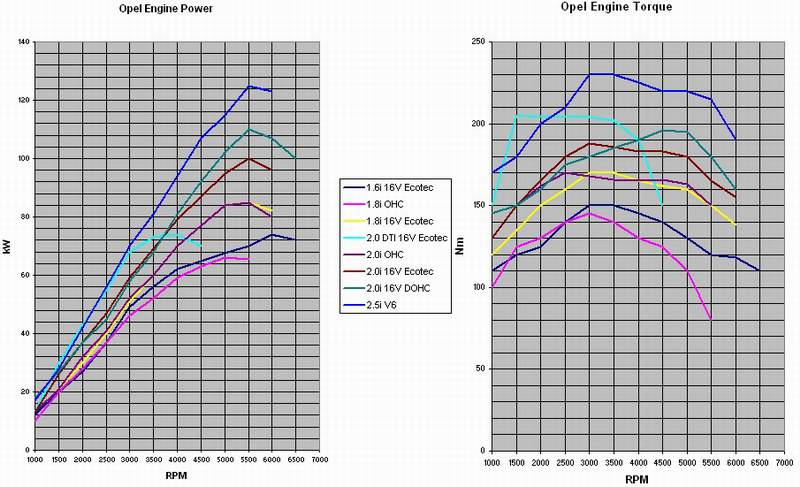

> Ja znam trochę bardziej precyzyjne, ale potrzeba do tego wykresów
> momentu i mocy danego silnika.
A mógłbyś jakiś podać dla przykładu?
Wg mnie, znając wykres mocy oraz momentu można każdy z nich podzielić na kilka przedziałów (np. co 1000 rpm) i wysumować (albo jakąś średnią ważoną? niewiem.gif), co da nam liczbę mówiącą coś o rozkładzie. Potem tylko jakaś poprawka dla diesla (mniejszy zakres obrotów maksymalnych) i już wiemy coś więcej.
dla przykładu mam takie coś, zamieszczone kiedyś przez jakiegoś kącikowicza
niestety, nie pamiętam kto to, z przykrością nie podaję zatem źródła idea.gif
dla C14NZ jest taki "oryginalny", dla mocniejszych silników zrobiony przez kogoś w excelu
ale patrząc na mój silnik (C18NZ) - różowa najniżej położona kreska - jest OK ok.gif

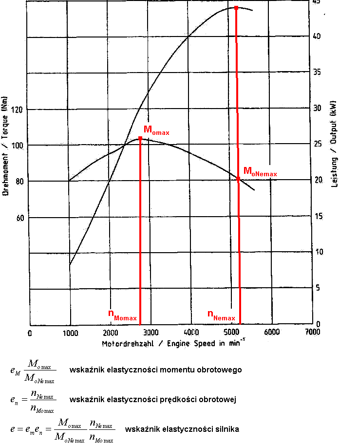

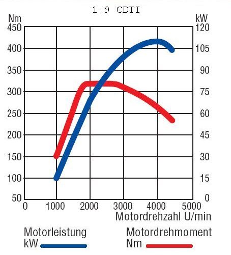

Oto wzorki na elastyczność silnika. Pozwoliłem sobie wykorzystać wyżej wstawioną charakterystykę.
Teoretycznie im bardziej stromo opada moment obrotowy po osiągnięciu max tym lepiej. Objawia się to przy podjeździe pod górę. Np: mamy 4000rpm, trzymamy tak samo gaz i podjeżdżamy. Przy obciążeniu obroty zaczynają spadać, ale zaczyna rosnąć moment obrotowy. Im większe obciążenie tym większa ochota silnika do jego przezwyciężenia i tym rzadziej trzeba zmieniać biegi.
I tu wzorki upadają przy silnikach ze zmienną geometrią turbo. Ponieważ wg nich takie silniki są w ogóle nie elastyczne.
Bardzo ważne jest też to co powiedział kolega Azja. Szybka skrzynia to lepsze przyspieszenie, ale mniejsza prędkość maksymalna i odwrotnie. Ale to możemy pominąć jeśli założymy jazdę na biegu bezpośrednim (zwykle w 5-biegowej skrzyni jest to 4).

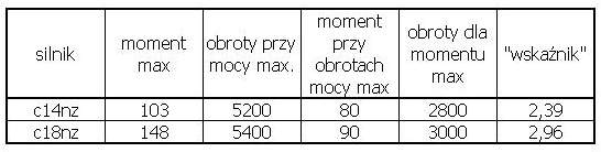

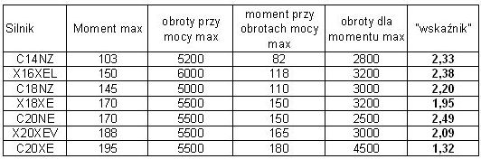

W końcu miałem na tyle czsu, żeby posiedzieć trochę nad tematem. Wzór wydaje się mieć ręce i nogi (tyle, że bym jeszcze masę pojazdu i przełożenie gdzieś dopisał - jak szaleć to szaleć smile.gif )
Zrobiłem obliczenia i zacząłem mieć wątpliwości, bo niby dlaczego C14NZ ma być najbardziej elastycznym silnikiem wśród benzynowców ? To że Diesle wyszły wysoko - rozumiem, ale tego C14NZ nie.

Dla C14NZ wychodzi 2,36.
Dla pewności wzór wygląda tak:
[(Moment max) * (obroty mocy max)] / [(moment przy obrotach mocy max * obroty momentu max)]

porównanie dla c14nz i c18nz
UUUUpppppsss!
Już zrozumiałem swój błąd, ale dane mi się nie zgadzają między wykresem a danymi z Etzolda.
Np. C18NZ
Etzold: Moc (kW) 66 przy 5400
Wykres: Moc (kW) 66 przy 5000
to dość mocno zmienia wyniki w tabeli. Musimy zadecydować czego się trzymamy, wykresów czy Etzolda. Jest jeszcze możliwość, że na wykresie są jakieś nowsze silniki niewiem.gif

Obliczenia zrobiłem, ale TYLKO wg danych z wykresów - wyniki niezbyt szczęśliwe frown.gif
Szukałem wykresów do innych silników i na razie znalazłem tylko to:
Z16XEP - 1,6 16V Twinport
Z19DTH - 1,9 CDTI
> Z19DTH - 1,9 CDTI
mam w pracy kilka innych na dysku (znalazłem ostatnio gdzieś w necie)
Patrząc na wyniki można powiedzieć, że mam jeden z lepszych silników icon_rolleyes.gif. 16 zaworowe silniki rzeczywiście wypadają blado. Ale ten współczynnik określa tylko zdolność silnika do "samoregulacji" pod wpływem obciążenia. Nie uwzględnia masy samochodu. Pewnie taka książka wprowadziła by trochę światła do rozważań.
Ten współczynnik to chyba jednak ślepa droga.
Może pokombinować z max momentem*przełożenie główne przekładni (mamy moment na kołach przy odpowiednich obrotach dla danego silnika) i masą samochodu. Np: jedno przez drugie.
Całość pomnożyć przez 1 z tyloma zerami, żeby wyszły przyzwoite liczby (dziesiątki, albo setki).
Co prawda wynik wyjdzie w metrach, ale to i tak lepiej, niż ampery na hektar. Będziemy mieli wynik dający (jakieś tam) pojęcie o potencjale silnika podczas przyspieszania na 4-tym biegu (przy skrzyni 5-biegowej) z obrotów max momentu obrotowego.
Czuję, że czacha zaczyna mi dymić passed_out.gif Kończę myślenie na dziś.
