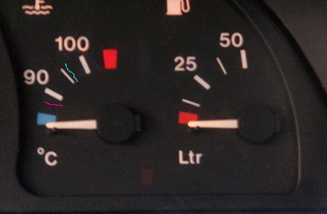

Witam.W moim przypadku od chwili wymiany pompy wody gdzies okolo 2 m-cy temu,wiatrak na chlodnicy zalacza sie jak tylko temp.minie 95 stopni na oko 2mm ponad kreske.Wczesniej temp.dochodzila do 100 na skali i wtedy sie zalaczal.A teraz przy niskich temp.Bardzo rzadko dochodzi do 90.A jezdze tak jak dotychczas,czyli glownie po miescie.Nawet w trasie dojdzie czasem do 90.Ale cieplo bucha z nagrzewnicy bez zmian czyli tak jak przed wymiana pompy.Termostatu nie tykalem,wiec moze wskaznik cos zanizac?.Aha majonezu nie mam.Pozyczylem zdjecie z archiwum
Niebieska kreska to start wentylatora po wym.pompy.Natomiast czerwona to max temp.w czasie jazdy.Z tym zeby sie went.wlaczyl to dlugo postac musi na jałowym.
Skoro nie masz majonezu to chyba jest OK. Wskaźnik temperatury jest tylko orientacyjny i widać że lekko zaniża, ale to nic złego. Jak Ci bardzo ale to bardzo to przeszkadza to go wymień wink.gif

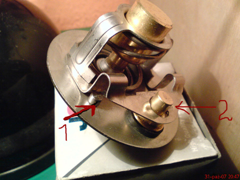

Czy ktoś z was orientuje się do czego służą zaznaczone na fotce elementy termostatu.I jakie maja znaczenie jeśli chodzi o szybkość nagrzewania sie układu chłodzenia bo u mnie temperatura optymalna pojawia sie dopiero po przejechaniu około 10-15km frown.gifAutko to F-ka z silnikiem Isuzu.
