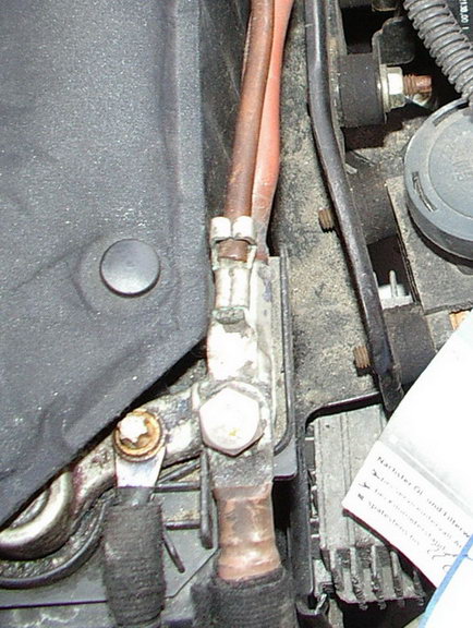

wygląda na to że świece żarowe padły, albo przynajmniej któraś z nich choć mało prawdopodobne że tylko 1 nie grzeje, albo przekaźnik grzania świec (kaloryferek) jest po lewej stronie akumulatora, łatwo zlokalizować ma taki aluminiowy radiator. przed ew. wymianą niech dobrzez sprawdzi te świece. pzdr waytogo.gif

masz jakies foto tego kaloryferka? jak mozna zdiagnozowac ze nie dziala? 270751858-jezyk.gif

mnie zdiagnozowali kompem bo mi się check palił, ale tylko na zimnym i przez ok 15s i potem gasł, ale świece wykręcili i sprawdzili grzanie i były bdb więc został prekaźnik. tylko oryginał za 170zł w ASO. fotke masz w załączniku. to jest silnik 2.2 DTI ale w 2.0 jest identycznie i w 1.7 chyba też. pzdr
p.s. u kolegi na 90% świece. u mnie przy padniętym przekaźniku palił na dotyk.
