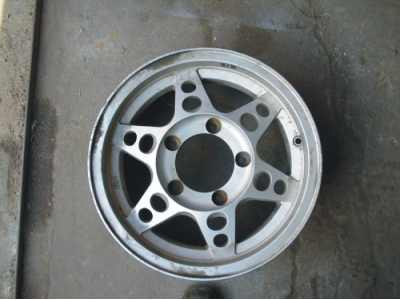

Dzis nabyłem w bardzo atrakcyjnej cenie alusy na zime lecz ich stan pozostawia do życzenia odpryski lakieru, "odparzenia", rysy i chciałem je pomalować wiem że można dać na renowacje ale to koszta frown.gif
i dlatego pytanko jak to zrobić w domowym zaciszu chciał bym uzyskać kolor podobny do orginału czyli metlaik

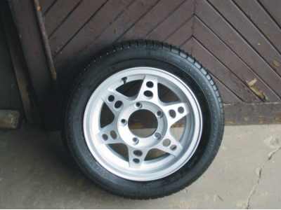

Jeśli chodzi o lakier do felg to całkiem fajny efekt kumpel uzyskał malując je aluminium w sprayu SPIRIT 98. Jeśli chciałbyś fotki to są w załączniku. Lakiery te kumpel sprzedaje na allegro: nick STRIMATEX.
