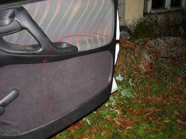

kupiłem drugą astre i mam pytanie
otóż na drzwiach mam dziwne takie wybrzuszenia, fabryczne a w tej którą mam dotychczas takiego czegoś nie ma, co to jest?

chodzi Ci o te plastiki wystajace?
E chyba welur jest odsuniety (w sensie wybrzuszony w strone do kabiny) moze kase tam niemcy trzymali rotfl.gif

jest wybrzuszenie na wszystkich drzwiach na welurze pomiędzy rączką a kieszenią, widziałem wiele eFek ale takie coś pierwszy raz. Mam pewne podejrzenie ale napiszę jutro jak zdejmę boczek.
Jeśli dobrze zrozumiałem o co chodzi...to u mnie też jest takie wybrzuszenie. Według mnie jest to fabryczne wyprofilowanie tapicerki zlosnik.gif
> tapicerki
czyli mieli takie widzimisie i zrobili nie mając nic na celu?

moze masz wyciszenie korkowe/gabkowe w drzwiach ja tez mam wybrzuszone i pod tapicerka jest przyklejony korek/gabka (seryjnie)
astra mojego kolegi tez ma takie wybrzuszenie, niepodoba mi sie bo miejsce zabiera

zaglądałem pod ten boczek, jest tam jakiś korek wsadzony, po kiego to zrobili to nie wiem, i faktycznie zabrali tylko miejsce w schowku

a więc były dwa rodzaje boczków z wybrzuszeniem i bez te z wybrzuszeniem często można spotkać po FL i te z wybrzuszeniem szczególnie z tyłu mają zaślepkę pod przełącznik do sterowani tylnymi szybami a te bez mają tylko przetłoczenie które trzeba wyciąć
Może chodzi o dodatkowe wzmocnienie drzwi w postaci wkładki z zagęszczonego styropianu.
Zauważyłem coś takiego u siebie w drzwiach.
Kiedy zdiąłem boczek skojarzyłem to z dodatkowym zabezpieczeniem podnoszącym bezpieczeństwo. W razie stłuczki, kiedy obrywamy w bok / drzwi ta wkładka może dodatkowo chronić nasz tyłek.
W poprzednim samochodzie tego nie miałem (rocznik 94)
