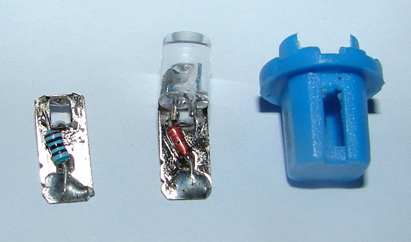

W tych diodach widać zatopione dwa elementy: rezystor (takie zielonkawe z paskami) i zwykła dioda. Zazwyczaj plus trzeba podzłączyć tam gdzie jest rezystor. Możesz to sprawdzić podłączając na chwilę do 12V, nic się nie stanie jeżeli podłączysz odwrotnie - po to właśniejest ta zwykła dioda.
> no nie jet tam zwukla dioda tylko dioda zenera + dioda led
Zapewniam Cię, że nie ma tam diody zenera, tylko zwykły rezystor.
Chyba sobie żarty robisz... Tam siedzi dioda typu BAV 17 (oraz oczywiście rezystor). Poza tym dioda zenera byłaby włączona między rezystor a masę "przed" LEDem.
Mam na biurku rozebranego LEDA:
