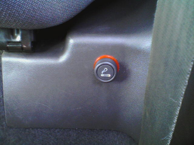

Warto sobie podciągnąć jeszcze zasilanie spoza kluczyka tak aby gniazdo zasilane było niezależnie od stacyjki-a to naprawdę sie przydaje nie tylko do zabawy biglaugh.gif

Osobno ciągnąłeś zasilanie do suba i to dodatkowe?
sub+zmieniarka z jednego zasilania(32mm2) ale sygnał załączający sub-a jest z radia osobno wink.gif
Tak, wiem, ale mi chodziło o zasilania suba i to dodatkowe, do zapalniczki, tak?
> zapalniczki, tak?
Tak-początkowo było to samo.....obecnie jest każde zasilanie osobne wink.gifto ze względu na pojawianie sie w aucie nieznanych zasilań pod wspólnymi bezpiecznikami-obecnie każde z nich ma swój w skrzynce wink.gif
