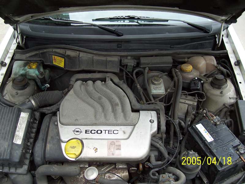

Witam.
Prawdopodobnie mam ten sam problem, tzn. trudno pali na ciepłym silniku, pali na trzy , dwa, gary. Dodanie gazu powoduje dławienie, wygląda tak jakby go zalewało. Po przepaleniu idzie czarny dym z rury. Przewody wymieniłem na nowe /ale nie markowe/ świece przełożone /nie nowe/.
Koszt nowego czujnika to 20zł, więc przekładam.
Teraz kilka pytań:
-czujnik jest prawie w termostacie, czy będzie bardzo lał się płyn?
-poci mi się uszczelka pokrywy zaworów, czy zmienię ją na nową "pod blokiem" i czy generalnie dużo jest przy tym roboty?
-chciałbym przeczyścić odmy, które to węże?
-i najważniejsze, czy gdy będę miał zdjętą pokrywę będzie lepszy dostęp do EGRa i krokowego /powinien byś, ale czekam na opinie/

Witam!
Odp 1: Bedzie, najlepiej troche odciagnac plynu, a jak nie to zakupic i dolac.
2.Dasz rade, ale chyba potrzeba bedzie klucz Torx.
3. i 4. zdejmij ta ladna pokrywe z napisem Exxx, mam troche inny silnik grinser006.gif
Niestety teraz nie polecę, żeby odkręcać. wink.gif Odnośnie silnika to w sklepie powiedzieli, że mamy takie same uszczelki tzn.silniki ;d
Zrobię tak: odciągnę trochę ze zbiorniczka, i sprawdzę jaki mam refleks.
Układ sie sam odpowietrzy w razie czego?
A o uszczelce to pomyślę trochę później, jutro zrobię zdjęcia bez pokrywy.

No to jesli uszczelki sa takie same, to i chyba EGR jest w tym samym miejscu. Po zdjeciu pokrywy jest dostep.
Ja bawilem sie jakis czas temu strzykawka z wezykiem, teraz mam specjalna pompke. Ale nawet jak Ci ucieknie, zaden problem z nalaniem swiezego poza kosztami grinser006.gif
Uklad mi sie sam odpowietrzyl, szukalem ale nie znalazlem zadnej srubki (przynajmniej w moim silniku) do odpowietrzania.
Wiem trochę więcej hehe.
Jednak silniki się różnią
mój - http://astra.autokacik.pl/technika/napraw/czyszczeniewtrys/czyszczeniewtrys.html
Twój - http://astra.autokacik.pl/technika/napraw/zaslepienieegr/zaslepienieegr.html
Uszczelki są takie same, bo nawet mądry program tak podał.
Cieknie mi z pod tej bliższej części pokrywy. Czy muszę zdejmować jednak wszystko tzn. kolektor i obie pokrywy? Czy mogę tylko tę z pod której cieknie?

Gdy napisalem:
3. i 4. zdejmij ta ladna pokrywe z napisem Exxx, mam troche inny silnik.
Myslalem, ze wlacza sie koledzy z tym silnikiem, nie jestem alfa i omega.
Nie pracuje juz w branzy od dwoch dekad i nie znam wszystkich silnikow grinser006.gif
Edit: U mnie zaslepienie dzialajacego EGR skutkowalo tylko zapalonym checkiem, wycofalem sie z tej opcji-zaslepiania. Jak padnie to wymienie buu.gif
Możesz użyć metody kolegi Lelka. Szybko zatkać otwór palcem (swoim, bądź cudzym grinser006.gif).
Nie ma z tym problemów. Właściwie to uszczelki są dwie (nad każdym wałkiem jedna). 6 38 736 i 6 38 737. Do tego jeszcze komplet o-ringów 6 07 644 (10 szt.) pod śruby mocujące.
Opis i zdjęcia w manualu.
