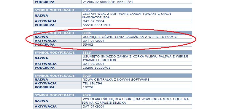

lub można też jeszcze po tym:
> w koncu tak i nawet dziala jak nalezy
heh - to może u siebie też poszukam ?:> Jak widać nigdy nie wiadomo co można w Miśku znaleźć zlosnik.gif

a więc patrząc na body to max po lewej stronie w rzędzie z góry na dół są 4gniazda. Złącze pierwsze z góry, pin nr 18, kolor czerwono-zielony.
> czerwono-zielony.
bingo - nie mam tego gniazda (ale mam za to wtyczke:P to ta biała?) Nie mam również tego niżej zeby.GIF W białej wtyczce mam 3 przewody. Dwa idą bezpośrednio do klapy bagażnika. Rozumiem, że ten trzeci w takim razie zasila lampkę ... No to tniemy .. zeby.GIF
