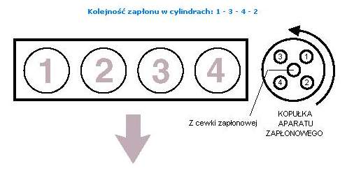

Chciałem również zapytać jakie by były najlepsze świece i kable WN do mojego autka oraz chciałem się dowiedzieć jak dobrze założyć kable na świece żeby nie pomylić kolejności 270751858-jezyk.gif
jeżeli jednak masz z tym problem, to proszę:
(obrazek ze stronki kol. Charly)
warto też skorzystać z wyszukiwarki i znaleźć np. ten temat: klik
i zajrzeć na stronę wspomnianego Charly'ego: www.czarnik.neostrada.pl
