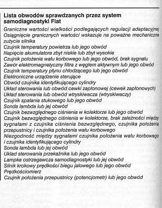

Poniżej (dla zainteresowanych) co sprawdza "system Fiata".
