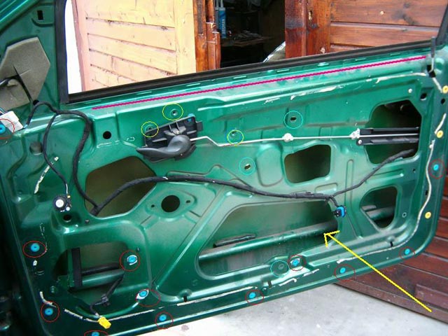

Ma ktoś fotkę boczku z MK II ...
z wersji HGT, SOUND, SPORTING z tym,ze od wewnątrz

W przyszły weekend będę wymieniał ogranicznik drzwi bo mi wpadł do środka.
Jeśli do tej pory nikt Cię nie poratuje, to zrobię fotkę.

e no poczekam najwyżej jak michał będzie rozkładał boczek...
chodzi mi o budowę... jak tam to jest wszystko razem sklejane... zgrzewane ???? niewiem.gif
> citi mi chodzi o foto boczku nakładanego na drzwi
od środka auta?

W boczku jest pianka przyklejona do dykty biglaugh.gifobita tapicerką....a plastikowe elementy poprzykręcane do specjalnie wciśniętych opraw gwintowanych-plastiki z sobą albo na wsuwki albo zaczepy-zależy co biglaugh.gif

no to już wiesz o co mi chodzi... to teraz to od drugiej strony... czyli nie od materiałowej... ale od tej co przylega do drzwi hehe.gifwink.gif

chodzi mi o połączenie górnej listwy plastikowej z dolną częścią materiałowa

a to rozbieralem to w sobote (ogranicznik oczywiscie) - sa tam takie zatrzaski/spinki/dynksy metalowe - podwazasz srubokretem platstik i wyciagasz bok....
