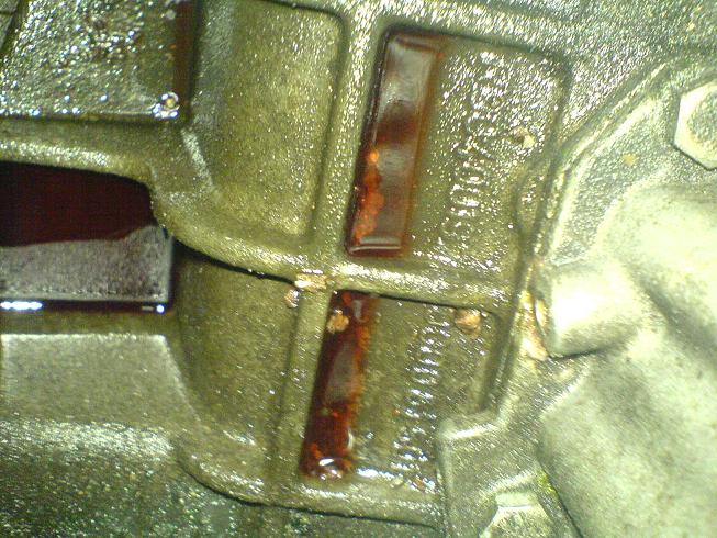

Witam - od jakiegoś czasu po dłuższej jeździe (nagrzany silnik) jak wysiadałem z auta to czułem taki brzydki zapach (jak by coś zdechło). Nie mogłem zlokalzować co to. Przy okazji wymiany bolca od wybieraka (super sprawa:)) zobaczyłem że coś mi się koło skrzyni zbiera -zrobiłem zdjęcia - wygląda mi to na olej (stan oleju silnikowego w normie) - czy to ze skrzyni?
W załączniku zdjęcia. Może to uszczelka pod wybierakiem?
a płyn od wspomagania sprawdzałeś ? może to ze wspomagania ?

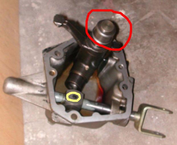

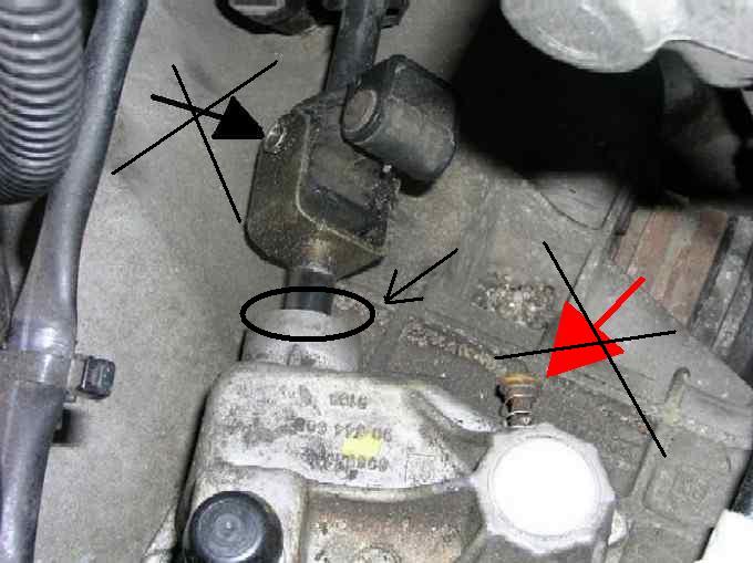

widze, ze kolege dopadlo to co mnie naprawillem to poprzez wymiane zimeringa przy wybieraku - nie polecam samemu tego naprawiac (zalacznik) foto zapozyczone w WOA. dotyczy zimeringu w kolku niestety nie widoczny na zdjeciu ale o to chodzi smile.gif
milej zabawy pozdro
Tu trochę więcej pokazujące zdjęcie wink.gif Kolorowe zakreślenie są nieistotne, bo slużyły do innych celów smile.gif
Mi też się wydaje, że to uszczelka pod wybierakiem, a nie simmering hmm.gif Tak czy inaczej sprawdź poziom oleju w skrzyni bo sporo leci.

Mi poszła gładko naprawa smile.giftutaj

Na moje oko to trochę za duży wyciek jak na uszkodzoną uszczelkę pod pokywą wybieraka. Być może olej ucieka przez ten otwór w którym powinien znajdować się taki plastikowy grzybek, a u ciebie, jak widzę, go nie ma.

domniemam, ze koledze chodzi o odpowietrznik ? jesli tak to, zeby takie ilosci przez niego wywalaly to musialoby byc znacznie nadmierne ilosci w skrzyni a z tego co mi wiadomo to oleum w skrzyni nie ma tak duzych wlasciwosci do zmiany swej obietosci po nagrzaniu ja osobiscie pozostaje przy zimering przy wybieraku - nie wykluczone, ze wypadl badz wpadl do srodka ,a widzialem takie kwiatki waytogo.gif

Nie chodziło mi o odpowietrznik, a o otwór w obudowie wybieraka (widoczny na zdjęciach powyżej) w który można włożyć np. wiertło, aby zablokować wybierak, co czynimy przy regulacji mechanizmu zmiany biegów. "Grzybka", który rzeczony otworek zaślepia u kolegi nie widać, stąd zapewne te wycieki. Nie można oczywiście wykluczyć simmeringu. Dodam jeszcze, że ten "grzybek" może wyglądać dwojako: 1-ze "sprężynką" (zdjęcie na WoA), 2-goły czarny plastikowy "grzybek", pełniący jedynie funkcję zaślepki (tak jest u mnie).
