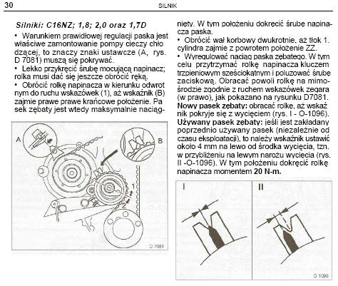

pompa ma wirnik mimośrodowo właśnie po to, aby obracając nią napinać pasek rozrządu (w nz nia ma napinacza, ale i tak słuzy on kompensacji rozciągania paska)
to że teraz dłużej się nagrzewa, to normalka... no chyba że silnik nie osiąga prawidłowej temperatury, co świadczyłoby o zuzytym termostacie (ale to sobie sprzwdź "namacalnie" - jak? poszukaj, było)
twoje obawy, że to ma związek z montażem pompy są nieuzasadnione - bardziej martwił bym się o prawidłowy naciąg paska, zbyt luźny szybciej się zużywa
> Czyli mozna przyjac ze dowolnie sie ja ustawia.
nie dowolnie , ma być ustawiona tak , żeby zgrały się znaki na napinaczu paska
to powinno pomóc:

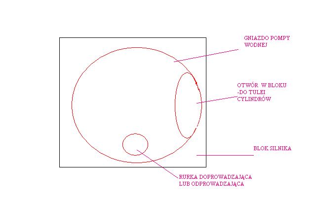

moja astra to c16nz i jest napinacz paska rozrządu,pytanie tylko czy ustawienie pompy (wirnik jest umieszczony tak że obracając pompą wykonuje ruch mimośrodowy w bloku silnika)ma wpływ na prędkość przepływu cieczy chłodzącej .Opisując prostymi słowami po wymontowaniu pompy patrząć na wprost od strony koła (oczywiście od strony koła pasażera wink.gif )widzimy COŚ TAKIEGO PATRZ ZAŁĄCZNIK -wirnik w pompie ma ok 1/3 części gniazda na pompę (może 1/4)
Ma wpływ, dlatego powinno się ustawić pompę tak jak na rys. powyżej. Wirnik pompy na dole i napina się pasek kręcąc pompą zgodnie z obrotami wskazówek zegara.
