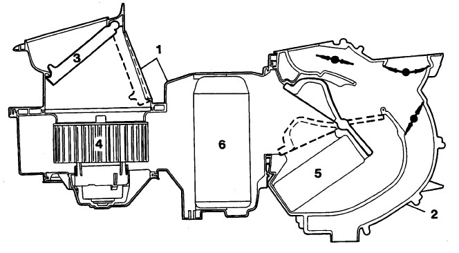

Może się klapa od miksowania powietrza przycięła , skoro cały czas leci ciepłe albo silniczek co nią steruje hmm.gif
> gdzie dokładnie jest ta klapka i jak się do niej dobrać ?
tak jakbyś zdejmował panel środkowy konsoli,
jak go zdejmiesz to pod kratkami masz te klapki
> nie odpalasz !!!
> w ciągu 10 sekund a nie czekając 10 sekund
> nic nie dotykać
Oto widok :
-klapka miksowania powietrza jest powyżej nagrzewnicy oznaczonej nr 5
-żeby wlatywało chłodne powietrze powinna być w pozycji zaznaczonej linią przerywaną
