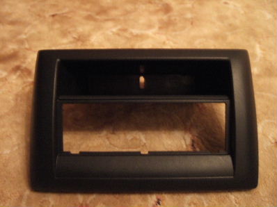

Witam,
Mam w Stilaku seryjne fiatowskie radio. Chcę je zastąpić nowym sprzętem zewnętrznego producenta o standardowym, podłużnym wymiarze.
Pytanie - czy istnieją do Stilo jakieś zaślepki/maskownice zasłaniające całą tę różnicę wielkości między zwykłym radiem a seryjnym radiem wbudowanym?

http://www.allegro.pl/item267366283_panel_do_radia_stilo.html cfaniaczek.gif

> tu niby sprzedawca pisze że stan bardzo dobry, ale zdjęcie budzi
> wątpliwości...

Ta jest fabryczna. Ale niestety mam mały minus frown.gif, do jej zamocowania potrzeba też fabrycznej kieszeni montażowej (ale wersja do Stilo bez radia na 1-szym montażu).Zapewne dostępna w ASO, ale jaka cena? confused.gif.

Pamiętaj że te "zamienniki" na 99% będą sieróżniły od reszt plastików.
Już na zdjęciu widać że struktura powierzchni jest zupełnie inna .
Przerabiałem to w czterech moich Stilakach i tylko oryginalna
wyglądała dobrze!

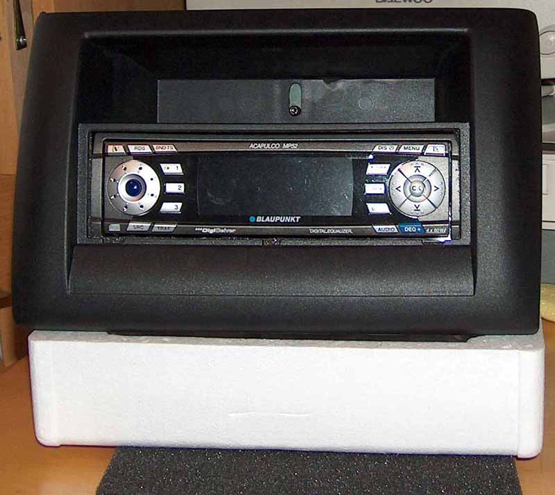

Tak miałem ja zrobione. Radio było za ramką i zakładalem fabryczną zaślepkę!
Nie musiałem panela wyciągać waytogo.gif Nie miałem problemu ze złodziejami !!
Pomysłowe idea.gif, ale jak zatrzaskiwałeś fabryczną zaślepke?.Rozumiem, że całe radio się "cofneło" i starczyło miejsca w desce?I jeszcze kwestia zamocowania(radia), żeby się nie przesuwało (wierciło)Wiem,że tam są"wąsiki blaszane" ale czy to wystarczy?. Jakbyś mógł ten temat przybliżyc, bo koncepcja godna uwagi i naśladownictwa. skromny.gif

Ja kupilem w carserwisie, chyba z 60zl kosztowalo 2 lata temu. Montaz byl troche upierdliwy, bo w zaden sposob zaslepka nie pasowala do deski. Skonczylo sie na przykreceniu srubami kieszeni radia.

Nie mam zdjęć, a pisania dużo !
Jesteś z W-wy ja z pod W-wy mogę pomoc (wytłumaczyć) w montażu .
Wszystko się zamykało i było stabilnie (przerobiłem to w czterch moich stilakach).

Tu jest zaślepka wraz z klatką, którą trzeba także wymienić .
http://www.italiangaraz.home.pl/product_info.php?products_id=308
Sam taką założyłem, jest org. i wygląda ok.
