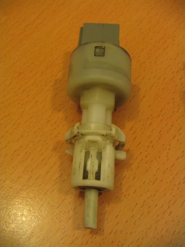

wlasnie go wydlubalem tzn 2 wyciagnolem ten z nad pedal sprzegla i ten znad hamulca a tak wygladaja one zlosnik.gif

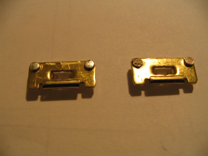

takie oto porownanie z czujnika ktory byl uzywany i ten ktory tylko byl w aucie zlosnik.gif

Trzeba by ostroznie rozebrac od strony wtyczki. Widze, ze sa pazurki, wiec na pewno jest to rozbieralne.
juz to zrobilem ale guzik to dalo nadal to samo ale wylacznik poprawiony bo juz mial wytarte styki jak na focie pokazalem frown.gif
