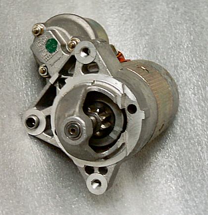

> a więc MM ma nacięcia a Bosch jest gładki
ee to ja chyba mam boscha

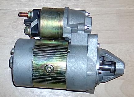

> Bosch
> No i MM
yikes.gifboje_sie.gif nie widzę różnicy. Dla mnie oba wyglądają jednakowo. Może znasz szczegóły, którymi się różnią; poza nacięciami oczywiście.
Nie wiem-napisałem wyjaśnienie-to co widzę i tyle ja mam MM tyle wiem i jest nacinany
