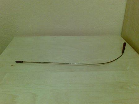

no to dzisiaj miałam niespodziankę...
część 1:
część 2:
część 3:
kiedyś to była całość... pytanie: która z anten dostępnych na allegro będzie pasowała?
<przepraszam za jakość zdjęć - n7373>

W fijacie są podobno 2 rozaje gwintów do anteny. Mi antena ostatnio urwała się przez baloniki do niej przywiązane. Nową kupiłem za 22 zł w hipermarkecie. Najlepiej wykręć starą podstawe i kup antene z takim samym gwintem.

ja muszę kupić całość, razem z gniazdem anteny czy jak to się nazywa.
No właśnie o to mi chodzi. Widze że urwała mi się nawet w tym samym miejscu. Więc wykręć podstawe anteny z dachu (klucz nr 10) i dobierz coś z takim samym gwintem w hipermarkecie.

wyjmujesz lampkę oświetlenia wnętrza,
odkręcasz nakrętkę,
wyjmujesz resztki anteny,
zakładasz nową antene,
zakręcasz nakrętkę,
zakładasz lampkę
koniec
2 osoba może być potrzebna do ustawienia anteny w momencie dokręcania zlosnik.gif

co do dwóch osób to bym się kłócił , wystarczy jedna z długim racjami smile.gif takimi jak moje smile.gif zakładałem do siebie i sam sobie poradziłem bez większego problemu , tylko w MK1 potrzebowałem anteny z dłuższą śrubą , ponieważ kupiłem z krótką śrubą i miałem zonga smile.gif gwint był za krótki pozdrawiam

i tak muszę kupić antenę, ta Adika po jeździe między podsufitką a dachem jest krzywa zlosnik.gif , więc kupie dedykowaną ze zintegrowanym łożyskiem wink.gif

z tymi podrobami to uwazaj, ja w koncu kupilem na allegro, taka co to niby do Punto II pasuje, no i guzik miala gwint inny i nakretke musialem wymieniac tongue.gif, ale za to odbior radia po wymianie zdecydowanie lepszy niz na oryginalnej wink.gif

a więc antena uniwersalna z cc/scn pasuje po małej przeróbce - ze starej podstawy od punto należy przełożyć śrubę, bo ta w antenie cc/scn jest krótsza.
