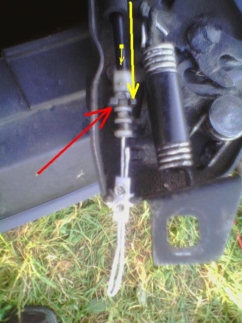

Patryk.....musisz włożyć drut z elektrody obok linki w ten sam otwór ...da sie nawet z lewarka ...i pchnąć w głąb aż strzeli....musisz trafić w to:
niesmarowany nigdy zamek nie chce niestety puścić tą metodą icon_rolleyes.gif
Ale to jest koniec ramienia/dźwigni zamka tam potrzeba niewiele siły aby zwolnić zatrzask klapy wiec tam nie trzeba smarować,ja miałem tam wodę i jakiś paproch to zamarzło i linka trach!....mam teraz hamulcową -rowerową i jest rewelacyjna-bo nie rdzewieje hahaha.gif
trzeba było poodkręcać wszystkie dostępne sruby mocowania zdesia (boczne i dolne),trochę go odchylić i zagiętą cienką rurką przycisnąć dzwignie...2h walki w poniedziałkowy wieczór sick.gif
