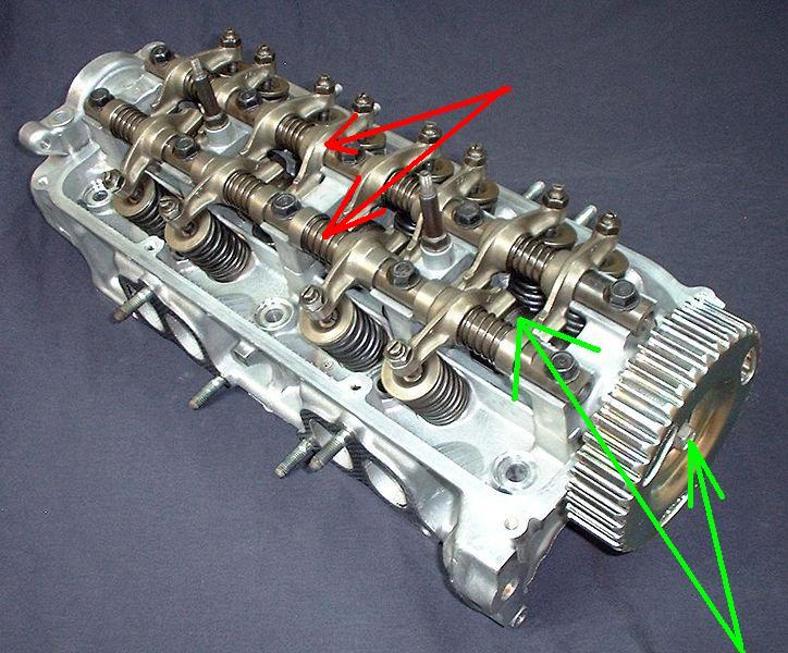

nie
na czerwono zaznaczylem waleki klawiatury
na zielono walek rozrządu - na tym foto nie widoczny
(typowe rozwiązanie w silnikach SOHC - jenden walek i wiecj niz 2 zawory na cylinder)
ps. wymiana rozrządu nie powinna mieć nic do powiedzenia w temacie uszkodzenia tego
ps2. częściej pękają same dźwigienki (aluminium) , wałek to kawał stali ...

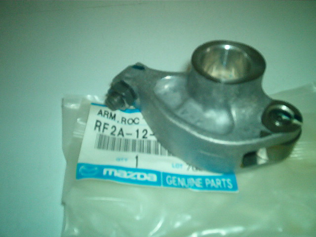

No chyba że korpus dźwignie jest aluminiowy a część współpracująca z wałkiem i zaworem jest zrobiona z innego materiału, stalowa rolka, kulka, stopka słonia itd.
Część dźwigni zaworowej pracującej w styku ślizowym wykonanej ze stali jest hartowana powierzchniowo to ok 45HRC
Nie ma takiej możliwości by aluminium przeniosło takie obciążenia jakie tam panują i nie ulegało szybkiemu zużyciu.
Jak masz zdjęcie takiej dźwigni to proszę cię wrzuć na forum.
Dziękuję.

z tego co mechanior mówił u mnie są aluminiowe

niestety nie mam, takich fotek nie pstrykam bo są mało interesujące wink.gif
mowa była o całej dźwigience jako części, to co pisałeś wyżej jest oczywiste waytogo.gif
