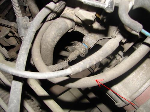

mam pytanie do znawców. Gdzie powinien znajdować się drugi koniec rurki oznaczonej na zdjęciu. Będę wdzięczny za odpowiedz. Pozdrawiam
w króćcu kolektora dolotowego
(pod monowtryskiem, jest tam tylko jeden więc nie będzie
go łatwo pomylić)

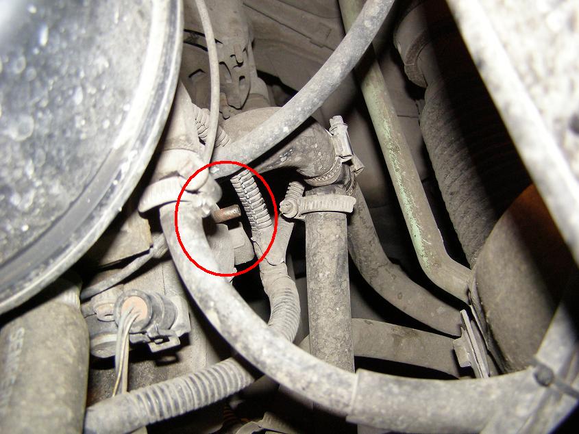

zwróć uwagę , że odma czyli ta rurka ma być umieszczona pod obudową wtryskiwacza (ta czarna puszka) gdzie jest mocowana w takich "widełkach" a dalej jak pisze Lelek

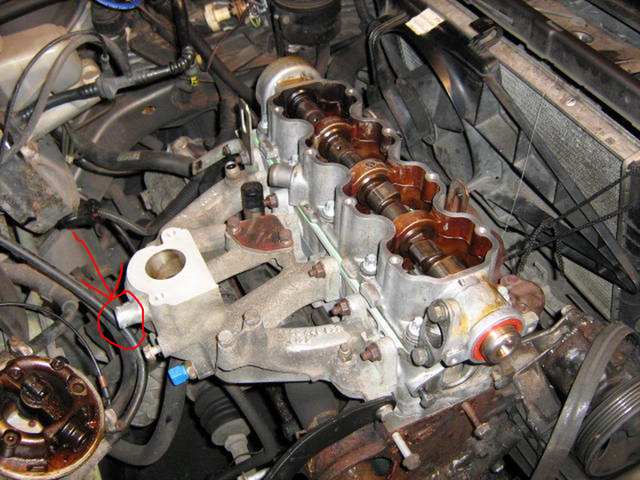

Ok dzięki za pomoc, a na wszelki wypadek dla pewnośc wstawiam zdjęcie drugoplanowego króćca smile.gif
> dokładnie ten
Dzieki za potwierdzenie.
