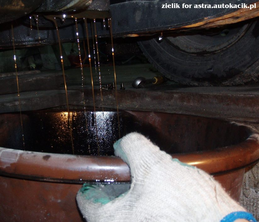

Zrobiliśmy kilka fotek , na których widać w jakim stanie jest olej po ok 12 latach eksploatacji .
> Może Kamil Zielik załączy jedną z nich
Załączy i pokaże jaki to syf znajduje się w skrzyniach ...
EDIT:

Na fotce widać fragment umytej skrzyni ( po lewej stronie ) :
[image]88454805a8148c3c.jpg[/image]
