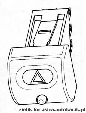

Gdzie Astra F (lub G) miała zamontowaną fabrycznie kontrolkę alarmu???
> alarmu???

> Chyba miała coś na włączniku świateł awaryjnych
