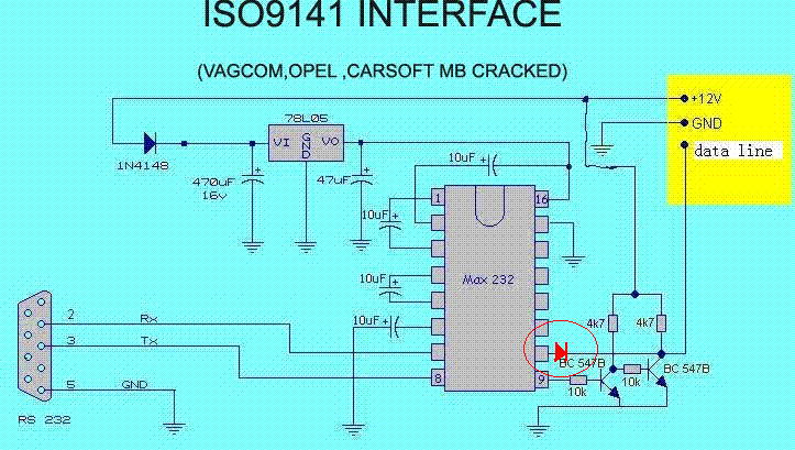

Tech2 i ABCOM
ABCOM:
Tech2:
> http://slacklist.olek.waw.pl/smietnik/OBD2
> Na tej stronie opisałem w miarę dokładnie interfejs oparty na max232.
> Może sie komus przyda. Jest schemat, rysunek płytki i opis
> uruchomienia. Działa z Tech2 i ABCom.
> pozdr
> olek
> pozdr
> olek
Fantastyczny opis jutro kupuje częsci i zabieram się do robty!!
Pozdr!
> prawdopodobnie tak, ale nie mam pod reką zadnego VW
poczytaj dokumentacje do maxa którego kupisz, wielkości kondensatorów C3 do 6 zmieniają się od 0,1uF do 10uF w zależności od producenta i typu ukladu
np. MAX232CPE od MAX232CPEPLUS różni się tylko małym znakiem + na obudowie, który na dodatek jest nie bezpośrednio za nazwą ale w drugiej linijce

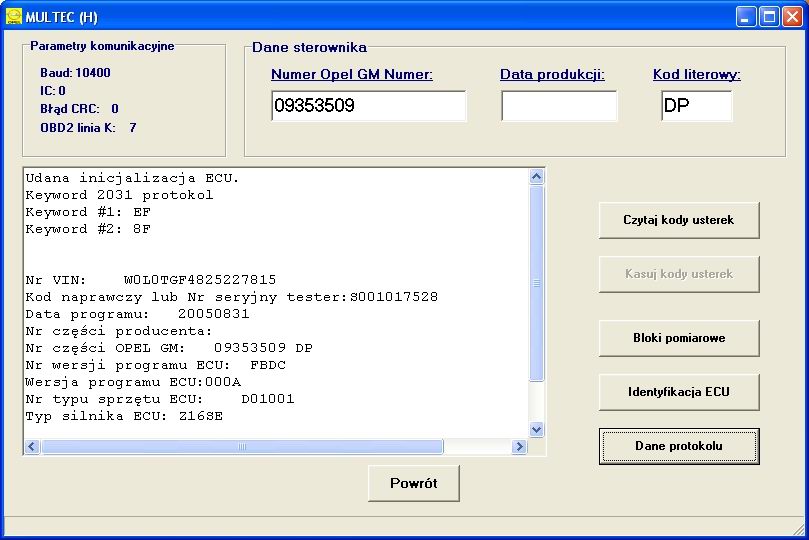

Witam wszystkich,
dzisiaj znalazłem trochę czasu żeby poeksperymentować z interfejsami i spieszę przedstawić wyniki.
Do testów użyłem najprostszego interfejsu zbudowanego na dwóch tranzystorach oraz programów AB-COM i TECH2PC. Pacjent to ASTRA G z silnikiem Z16SE.
1) Interfejs podłączony do laptopa ze złączem RS232 i systemem WIN98SE działa oczywiście bez problemu, komunikuje się ze wszystkimi sterownikami.
2) Postanowiłem również spróbować podłączenia przez konwerter USB-RS232 firmy "NONAME" (MODEL LA-RS05) taki jak TEN. Ja zapłaciłem w sklepie komputerowym w Gdańsku 34zł ale pewnie można dostać go taniej.
Laptop z systemem WIN XP.
EFEKT: Połączyłem się ze sterownikiem silnika zarówno AB-Comem jak i Opel Techem. Niestety z pozostałymi sterownikami - np. Immo (PIN 7) lub Airbag (PIN 12) - nie udało się skomunikować.
Jednak jeżeli komuś zależy głównie na komunikacji z ECU, to mogę śmiało polecić takie rozwiązanie jako działające. Poniżej załączam screeny z programów.
PS. Jeżeli ktoś z moich okolic chciałby sprawdzić czy kombinacja działa z jego sterownikiem to zapraszam na PRIV. Sam jestem ciekaw, gdyż jak napisałem wcześniej - sprawdzałem na sterowniku w swoim aucie (MULTEC).
OPEL TECH:
AB-COM:
BLOKI POMIAROWE:
>>PS. Jeżeli ktoś z moich okolic chciałby sprawdzić czy kombinacja działa z jego sterownikiem to zapraszam na PRIV. Sam jestem ciekaw, gdyż jak napisałem wcześniej - sprawdzałem na sterowniku w swoim aucie (MULTEC).<<
