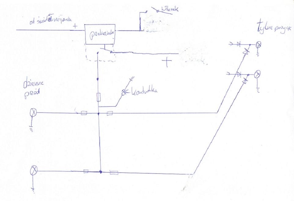

Witam, w załączniku schemat podłączenia świateł dziennych.
Podłączenie w taki sposób że:
świecą się dzienne i tylne pozycyjne,
po włączeniu mijania, dzienne automatycznie się wyłączają.
nie świeci się podświetlenie kokpitu i zegarek nie przygasa.
nie wyłączają się podczas używania poganiaczy.
Poproszę o Wasze sugestie odnośnie tego schematu i ewentualnie inne pomysły na podłączenie.

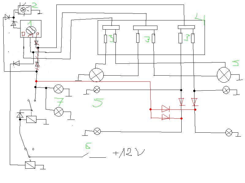

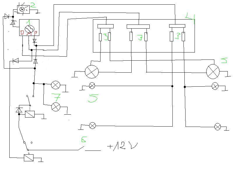

1- przelacznik swiatel (Postojowki, Mijania, Drogowe)
2- podswietlenie deski rozdzielczej
3- bezpieczniki swiatel
4- skrzynka bezpiecznikow
5- zarowki swiatel postojowych, mijania i drogowych
6- wlacznik swiatel dziennych
7- zarowki swiatel dziennych
pozdr.
Dobrze tylko po co tyle bezpieczników, wystarczy jeden na zasilaniu. I zastanawia mnie jeszcze dlaczego chcesz to zasilać z plusa świateł mijania? Dobrym pomysłem jest też zasilenie świateł dziennych tak, żeby zaświecały się jak postojowe ale z włączonym zapłonem, czyli bez kluczyka świecą normalnie postojowe a po włączeniu zapłonu przekaźnik załącza dzienne odłączając postojowe.

> Dzienne mają sie nie wyłączać gdy mrygam poganiaczami,
> raz że nie robi się disco polo, a dwa przepisy tak wymagają.
te +12V to oczywiscie po zaplonie
pozdr.
Racja, będzie mniej
> świateł mijania?
To ma być wyłączanie automatyczne po włączeniu mijania (sterowanie przekaźnika)

Czekaj, przez moment były dwa schematy.
Właściwy jest ten teraz?
teraz jest ten ktory nie spowoduje wylaczenia dziennych podaczs migniecia drogowymi ok.gif
pozdr.

hm, w tej opcji to chyba przednie pozycyjne też się świecą, a mają się nie świecić. Tylko tylne pozycje świecą się z dziennymi.
> mam... zawsze ja mialem... ale juz sie chowam do jamki i nie
> odzywam...
Pozdrawiam.
no to zrob tak
pozdr.
Pozostaje zastanowić się który układ jest prostszy w montażu.
jeszcze raz spojrzalem na swoj uklad i patrze ze przekombinowalem zlosnik.gif wystarczy jeden przekaznik zlosnik.gif
pozdr.
W moim schemacie w instalkę wpinam się tylko w tylne pozycje robiąc mostek i biorąc sterowanie wyłączania automatycznego z mijania. Zastanawiam się tylko czy nie włączą się też gdy włączę długie. Wtedy mijania się chyba wyłączają.
> diód też sporo Ci wyszło
przy swiatlach w ktorych miajania i drogowe realizowane sa jedna zarowka (np. H4) mijania wylaczaja sie gdy zapalaja sie drogowe ok.gif
trzeba by bylo zrobic tak:
normalnie przekaznik bylby zamkniety i na dzienne podawany bylby plus z wlacznika, po wlaczeniu mijania lub drogowych przekaznik otwieralby sie i plus bylby odlaczany od dziennych ok.gif niestety przy miganiu drogowymi dzienne rowniez beda sie wylaczac, ale na razie nie mam pomyslu jak to w prosty sposob rozwiazac hmm.gif
pozdr.
Układ opóźniający przy impulsie od długich, ale to już elektronika się kłania.
Napisz, czemu przerobiłeś układ zasilania przy przekaźniku?

> a bo jakos mi tak to lepiej wyglada
> pozdr.
ale teraz zasilanie +12 leci przez włącznik.
ale tam duzych pradow nie ma
pozdr.
> pozdr.
Też racja.
A jaka była wada mojej wersji?
> Też racja.
chyba nie bylo zlosnik.gif poprostu niebardzo wiedzialem czy masz cos takiego na mysli (niezbyt wyraznie narysowane grinser006.gif)
pozdr.

> chyba nie bylo poprostu niebardzo wiedzialem czy masz cos takiego na
> mysli (niezbyt wyraznie narysowane )
> jeli tak to jest to jak najbardziej wlasciwy schemat
> pozdr.
Dokładnie tak miałem na myśli.
