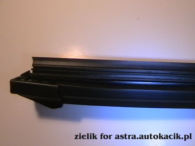

Witam.
Dziś wpadły mi w ręce płaskie wycieraczki...
Pierwsze wrażenia - to z pewnością są bardzo masywne.
Poza tym sam gumowy spojlerek sprawia wrażenie, że ten produkt robiony jest jak marnej jakości podróba... wręcz imitacja płaskiej wycieraczki. Dla przykładu zdjęcie ukazujące możliwość "demontażu" tego spojlerka:
Ale generalnie zapowiada się dobrze. Ze względu na jej masywność można przypuszczać że będzie dość dobrze przylegała do szyby.
Wygląda również na to, że da się wymienić samą gumkę - gdyż jest luźna i wyraźnie stanowi odrębny element całego pióra.

hm... ostatnio kupiłem płaskie wycieraczki motgum i... mam mieszane uczucia .
więc prawa (po stronie pasarzera) na końcu nie przylega indealnie i zostają smugi ale to nie problem bo jak już ktoś wcześniej pisał tam jest naklejka 270751858-jezyk.gif
lewa cóż ... ruch w góre jest ok zbiera idealnie ... wracając zostawia smuge mniej więcej w środku swej długości szeroką na ok 2-3 cm ... do tego wracając chlapie wodą na prawą stronę .
uczucia mam mieszane kupiłem je za 25 zł sztuka.
następnym razem chyba jednak kupie zwykłe wycieraczki bo jednak lepiej sobie radzą .

Witam, przepraszam za odkopywanie tematu, ale również chciałem się pochwalić Wycieraczką MOTGUM - 48cm ( nieco dłuższą niż od strony pasażera) jaka trafiła do mnie od kącikowego kolegi zielik do przetestowania - a pogoda temu sprzyja- pada i pada wink.gif
Jak na razie jestem bardzo zadowolony- pióro wycieraczki idealnie zbiera wodę z szyby nie pozostawiając jakich kolwiek smug waytogo.gif
Jeśli nic się nie pogorszy na wiosnę zakupie drugą do kompletu
