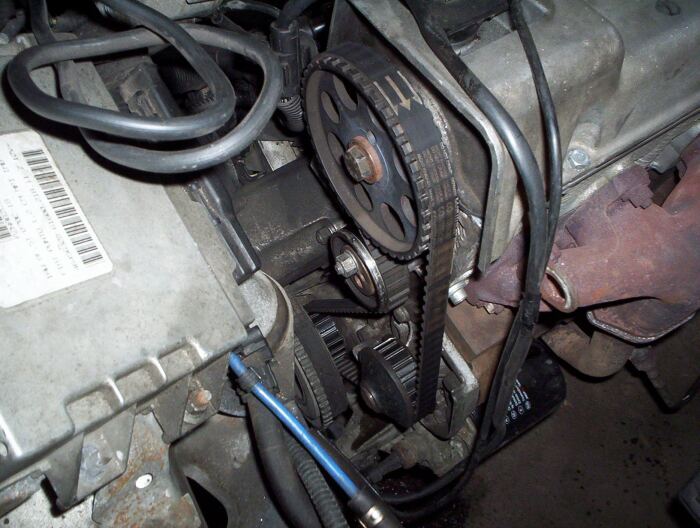

rozumiem ,żeby sprawdzic pasek to znowu trzeba wywalic pokrywe zaworow , czy da rade cos zobaczyc po zdjeciu oslony ??

chodzilo mi czy dobrze jest naciagniety i czy nie przeskoczyl , da rade wlasnie to ocenic tak jak zdajales obudowe ?

ściągasz obudowę i sprawdzasz czy idzie go przekrecić ponad 90 stopni. Zresztą jak chcesz mieć pewność to lewarek pod miskę, ściągasz łape silnika, ściągasz pasek, ustawiasz na znakach a dalej w odwrotnej kolejności i jest waytogo.gif
