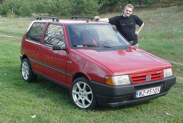

Ja mam 15" 195/45 i ET 35 szerokość 7" i felga do amorka ma około 5-8 mm a w obrys się nie mieści.
Tak to wygladało bez poszerzenia:
ja mam felgi 14'' z et 38 i szerokość 6'' a na nich oponki 185/50 i mieszczą sie bez problemu nic nie obciera i mieszczą sie w obrysie auta a tak to wygląda

> Opona 195/45R15 wejdzie bez problemu , 195/50R15 również się mieści
> nawet przy obniżonym zawieszeniu ( i jest dużo tańsza od profilu
> 45). Aby załozyć oponę 195 musisz mieć felgi 6.5'' lub 7'' bo na
> węższe nie ma sensu Przy założeniu, że felga będzie miała
> średnice 15'' i szerokość 7'' to ET musi wynosić ok 25

Ja jeździłem na 195/50 R15 i nic nie wystawało poza obrys wink.gif Zibi ma 195/45 R15 Wszystko jest kwestią ET czyli odsadzenia felgi. Woytec jeździ na 195/xx R14 wink.gif R13 również wejdzie z oponami 195 i nie musi nic wystawać wink.gif
Prowadząc warsztat z wulkanizacją siedzę w temacie ładnych parę lat i pisząc " g**** prawda" to tak jakbyś uczył ojca dzieci robić zlosnik.gif
