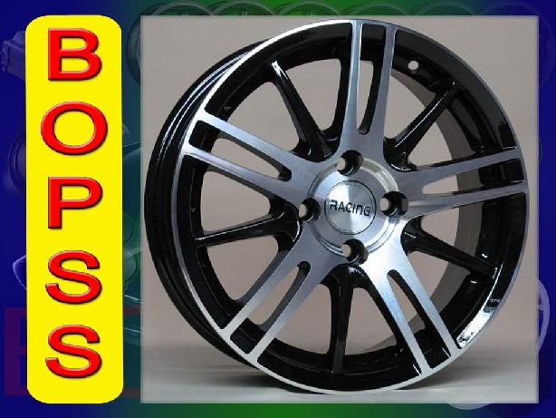

moje propozycje za allegro:
1 propozycja
2 propozycja 3 propozycja
które w MK2 beda dobrze wygladac?
ew. ma ktos cos podobnego?jak sie sprawuja?
IMO nie będą wyglądać w tym rozmiarze - one kozacko wyglądają ale dopiero pewnie przy 16" grinser006.gif

to juz kwestia gustu biglaugh.gifale tak jak piszesz 15tki duzo ladniej sie prezentuja na aucie 20.GIF
280141314-fela.jpg wiem ze pewnie lepiej wygladaja i nie przecze, ale mysle ze 14 tez beda dobre.
beda dobre??
tym bardziej decyzja była podyktowana tym ze na 14 mam opony a na 15 musiałbym kpl dodatkowo kupowac.
teraz jesczez jedno pytanko jakie sruby tam dac? seryjne pewnie nie beda pasowac, jaka długosc dac?
> beda dobre.
