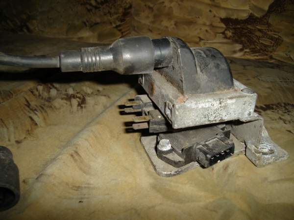

poproszę tak na szybko o odpowiedź
czy moduł zapłonowy od C18NZ pasuje do innych silników, w szczególności do C14NZ, pytanie dotyczy również cewki
muszę założyć do corsy z takowym silniczkiem, cewkę i moduł mam, ale corsa trochę daleko wink.gif
chodzi o taką cewkę i taki moduł (pod cewką)

Nie wiem czy pasują ale powiem ci jak ja miałem. Miałem taki moduł jak ten na zdjęciu (chyba), w każdym razie wąski i mieścił się na tej płytce pod cewką. Psuł się więc poprosiłem kumpla żeby mi kupił (przy okazji innych części) i okazało się, że ten kupiony jest szerszy niż ten mój, ale ma tyle samo pinów. Założyłem (trochę dopasowując płytkę i otwory) i działa do dziś bez żadnych problemów.

moduł pasuje na bank jak miałem problemy z wypadaniem zapłonu i szukałem przyczyny to na przymiarkę wkładałem do swojego C14NZ moduł od C16NZ oraz C18NZ i wszystko grało, z ty, że przy którymś z modułów był jeden mankament (nie pamiętam przy którym), że gniazda na przyłącze elektryczne było skierowane w stronę poduszki amorka i trza było podłączyć przed przykręceniem do kielicha i to tyle reszta b/u.

No z tego co pamiętam to w tym module co miałem też najpierw podłączałem wtyczkę, a dopiero później przykręciłem, coś mi takiego świta, ale nie pamiętam dokładnie bo to z 3 lata temu było
podejrzewam padnięty moduł we wspomnianej corsie, bo gaśnie i ciężko odpalić
mam akurat "wolny" moduł, sprawdzę czy choćby wtyk pasuje i się podmieni ok.gif
