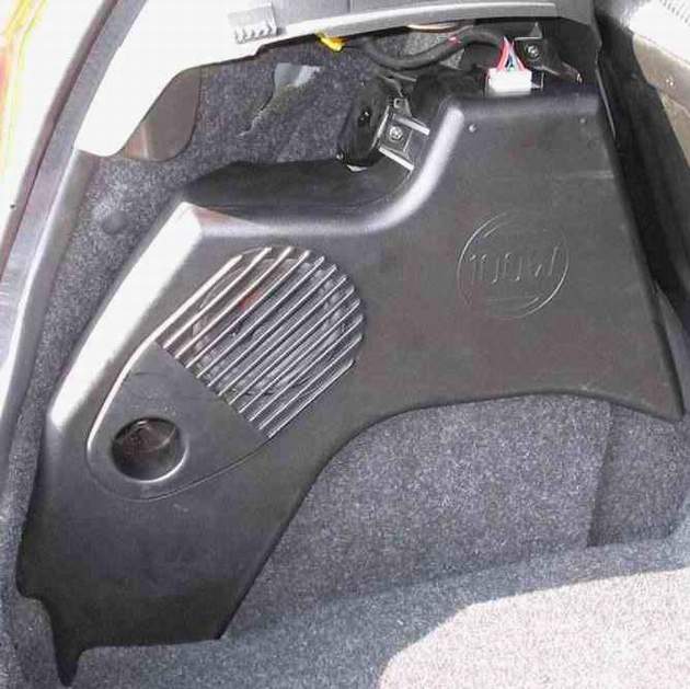

Czy w Punto mogl byc montowany seryjne subwoofer ? Jesli byl, to gdzie go mam szukac ? zlosnik.gif

Był fabryczny sub, szukaj go w bagażniku na nadkolu
foto by Yaboll
W bagażniku po lewej stronie we wnęce nad nadkolem.

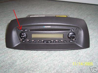

Tak jak kolega wyzej napisal ta funkcja to AF (Alternative Frequency) - szuka najsilniejszego sygnalu dla danej styacji, wlacza sie ja tu:
> tu:
Wiem tylko, ze musialem tym klawiszem powylaczac jakies rzeczy, bo jesli byly wlaczone, to podczas sluchania Radiostacji mialem co jakis czas takie "bipanie". Pozatym nie wiem czemu Radiostacji to radio mi nie lapie. Moze jest jakas funkcja wlaczona, zeby lapal stacje np z informacjami dla kierowcow, albo jakies z wiadomosciami niewiem.gif

> potwierdzam tez mam to pipanie i tylko na radiostacji. co to jest
To jest sygnał stacji radiowej-gotowość do nadawania RDS
można wyłączyć przyciskając raz jeszcze przycisk AF/TA

Żartujesz, że Ty nie zauważyłeś tego olbrzymiego "suba" w bagażniku zlosnik2.gif
no dobra. Dzisiaj otworzylem bagaznik, zeby sie upewnic czy tam jest jakis sub.
