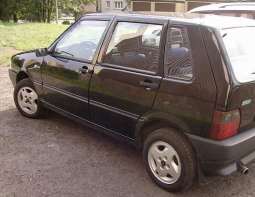

Witam! Moje uno jeździ na oryginalnych 13" felach od seja, 5,5" szerokości, ET 27,5. Oponki 165/55 Nic nie ociera i nie wystaje poza obrys wozu. tutaj fotka

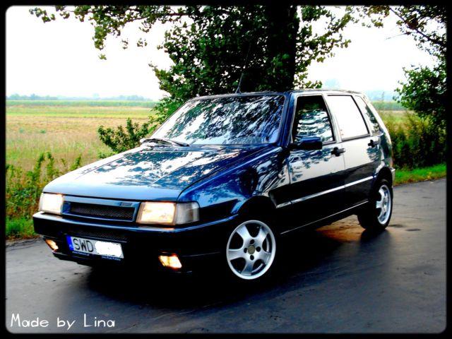

> u mnie jest coś takiego
a foto całego autka na tych felgach można ??
