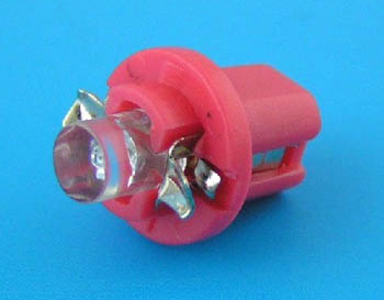

OKI. A dokładnie gdzie kupie te Zaróweczki i jakiej mocy są? Teraz mam standardowe podswietlenie na pomarańczowo,może bym zrobił na niebiesko i czerwone wskazówki zlosnik2.gif jak mi wyjdzie.
Astra F 12.94r
1,6 16V ,HB
żarówki T5/R5 do kupienia w każdym sklepie motoryzacyjnym
oprawka wygląda tak (tutaj w wersji z diodą LED):

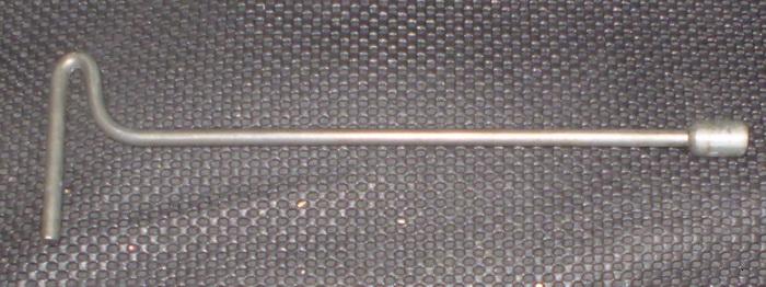

> ale odkręcić śrubkę "10" nie jest tak łatwo jak się to robi pod
> blokiem zmarzniętymi łapkami
> dostęp jest wbrew pozorom nieciekawy (mała możliwość manewru)
Bo kręcić trza mieć czym. wink.gif Z takim kluczem to 30 sekund roboty:
> Bo kręcić trza mieć czym. Z takim kluczem to 30 sekund roboty:
na swoje usprawiedliwienie napiszę, że cały czas uzupełniam braki narzędziowe skromny.gif
